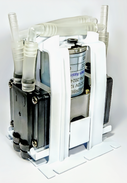

EPS-12-D
用途 空気吸引
定格電圧 DC12V
消費電流 開放時1A以下
吸引圧 -80kPa±10%
排気流量 25L/min±15%
使用環境条件 +10℃~+40℃、30~75%RH、700~1060hPa
保管/輸送環境条件 ー10℃~+60℃、10~85%RH、700~1060hPa
保証時間 500H
寸法 W52×D93×H92mm
本体重量 510g
*注1 保証時間は15秒吸引、15秒開放の24時間繰り返し運転
*注2 吸引圧は内径6mmのエクセロンチューブに負圧計を接続して測定
*注3 排気流量は内径6mm、長さ100mmのエクセロンチューブに流量計を接続して測定
