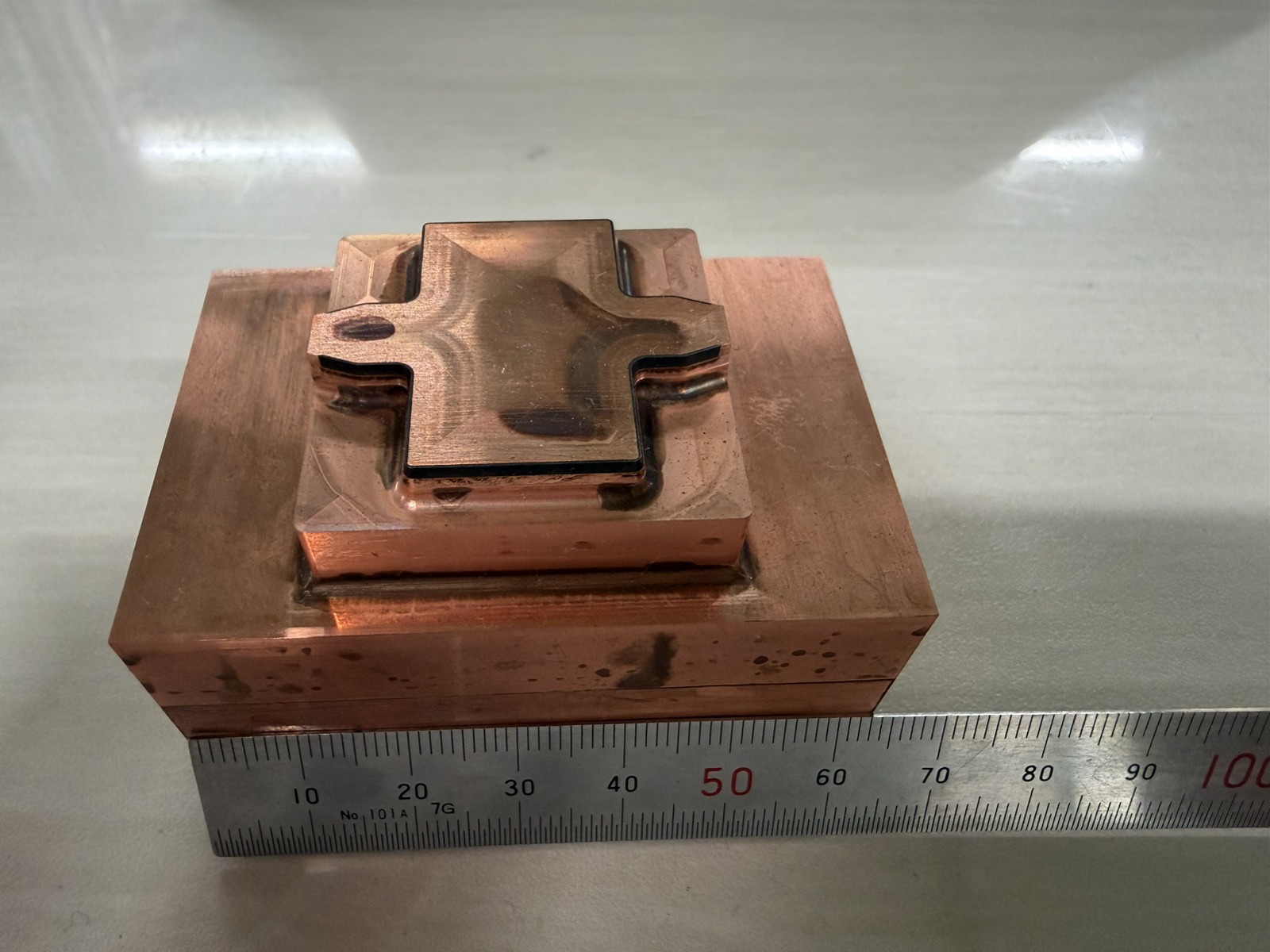

【電極作成が放電加工の品質を左右する】
放電加工では、目的の形状に合わせて製作した電極を使用します。電極とワークの間で放電を発生させ、材料を除去しながら形状を形成していくため、電極の形状精度は加工結果に大きく関わります。
電極作成では、完成品の形状だけを見るのではなく、放電加工に必要な条件を考慮して設計することが重要です。加工する深さや形状、細部の寸法、仕上がりに求められる精度などを踏まえながら、適切な電極形状を検討します。
・複雑な凹部や細部形状への対応
・切削工具が届きにくい箇所への加工
・金型のキャビティや特殊形状の形成
・細かな形状を持つ精密部品の加工
・複数工程を考慮した加工方法の選定
電極作成の精度が安定していることで、放電加工工程でも狙った形状を再現しやすくなります。そのため、電極製作から放電加工までを一連の工程として考えることが、複雑な加工に対応するうえで重要です。
