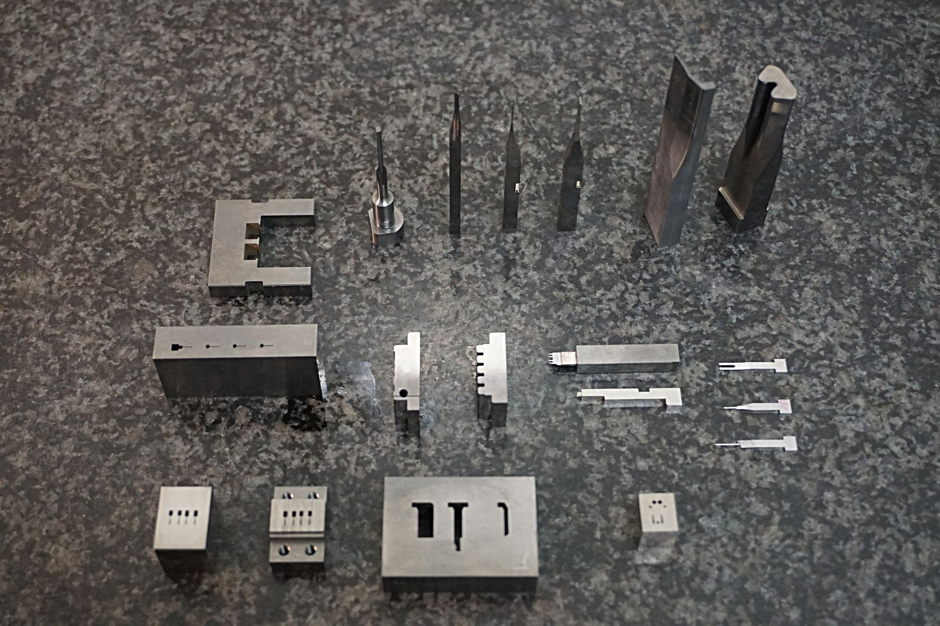

精密プレス金型用部品(パンチ・ダイ)
平面研削加工
・対応可能公差±0.001mm
・段、角度、切り上げR等成形研削で行うことにより、短納期・低コスト化を実現しております
プロファイル研削加工
・対応可能公差±0.001mm
・最小内コーナーR0.025mm
・面粗度Ra0.05以下の鏡面加工可能
・切り上げパンチは刃先外郭厚み0.07mm程度まで可能
ワイヤー放電加工
・対応可能公差±0.001mm
・細線仕様(最小内コーナーR0.035mm、最小溝幅0.08mm)
・通常仕上げRa0.1以下
・油加工液仕様ですので加工物にサビや電解腐食が起こりにくいです
