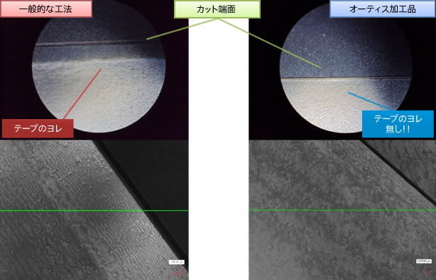

OLEDはフレキシブル性を活かして曲面形状に搭載できる次世代光源ですが、光束や耐久性を確保するには部材の位置ズレや異物混入を避ける必要があります。特に偏光フィルムやOCAの多層構成では、わずかなズレでも光学特性に影響が出てしまいます。当社は専用金型とプレス加工技術を駆使し、高精度の寸法管理を実現。狭ピッチでも安定した形状を確保し、光学性能を支えています。

当社は多層構成の偏光フィルムやOCAを高速かつ高精度に一括打ち抜きできるラインを備えています。これにより、層ごとにズレが生じるリスクを最小化し、光学特性を安定化。量産立ち上げ時の歩留まり改善に直結し、検査で弾かれる不良率を大幅に低減します。お客様にとっては、設計通りの性能を確保した部材を安定供給できるメリットがあります。
