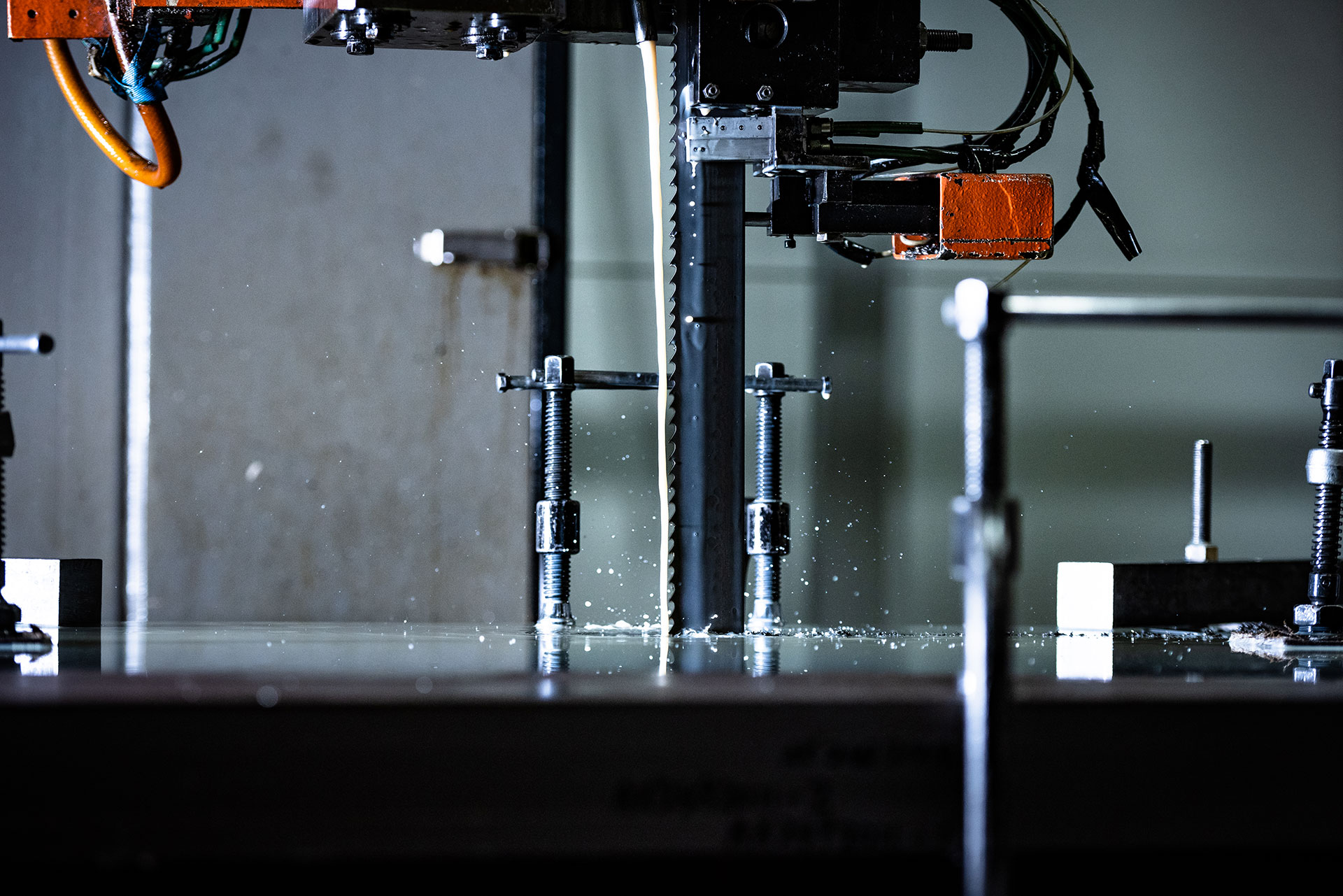

こちらの製品は、アルミの材質A2017(a2017)を使用しており、材料を切断している最中の写真になります。
世界最大級の超大型門型鋸切断機により、『これが切れたら…』を実現させます
世界最大級の超大型門型鋸切断機により、大型ワークの鋸切断
(のこ切断/ノコ切断)が可能です。
コラム移動式のため、ワークを移動させずに切断加工を行いますので、長尺物、
重量物にも対応できます。
