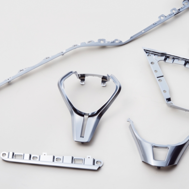

『プラチナサテンめっき』は、一般的なABS樹脂の他に自動ドアハンドル
などに使用されるPC/ABS樹脂にも対応する表面処理技術です。
ニッケルめっき工程の一部が当技術に置き換わるのみなので、
めっき性能(密着強度・耐食性など)は通常のめっき部品と同等です。
【適応素材】
■般的なABS樹脂
■PC/ABS樹脂 他

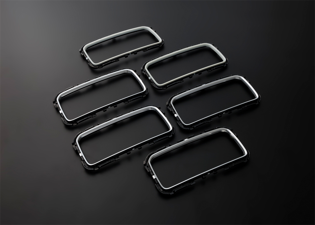

「プラスチックの機能性」と「めっきの意匠性」を有しためっき技術!
『2色成形部分めっき』は、異なる樹脂2種類を同一成形機で
一体成形する成形方法です。
当社では、2色成形に関する技術(2色成形用の金型作成及び成形技術)を
保有しております。
【特長】
■嵌合時の異音防止
■マスク塗装不要
■軽量化
■コスト削減
■工程削減
