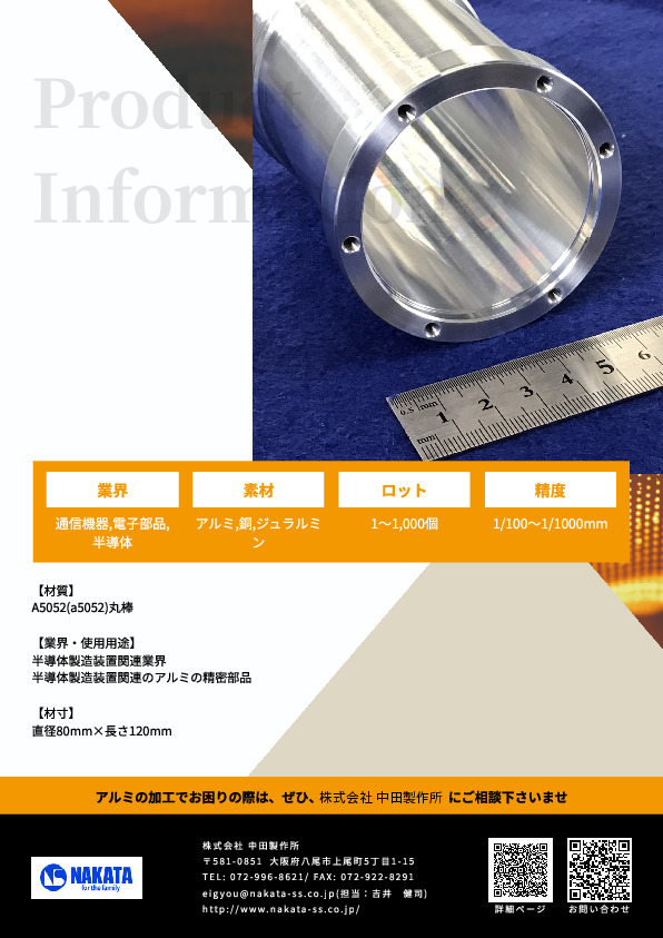

【材質】
A5052(a5052)丸棒
【業界・使用用途】
半導体製造装置関連業界
半導体製造装置関連のアルミの精密部品
【材寸】
直径80mm×長さ120mm
【加工】
5軸複合旋盤機
【特徴】
こちらは、A5052(a5052)丸棒を使用して加工を行っています。
半導体製造装置関連に使用される製品です。
外径と内径に公差が入っており、長さ方向に平行度が0.01の精度が入っていますが、
我々の技術力によりこちらの精度を出すことが出来ます!
その他にも弊社では旋盤加工専用の工場があり、
24時間稼働が可能なロボット付きの5軸複合旋盤機を所有しておりますので、
試作案件から量産案件などの加工も対応致します。
