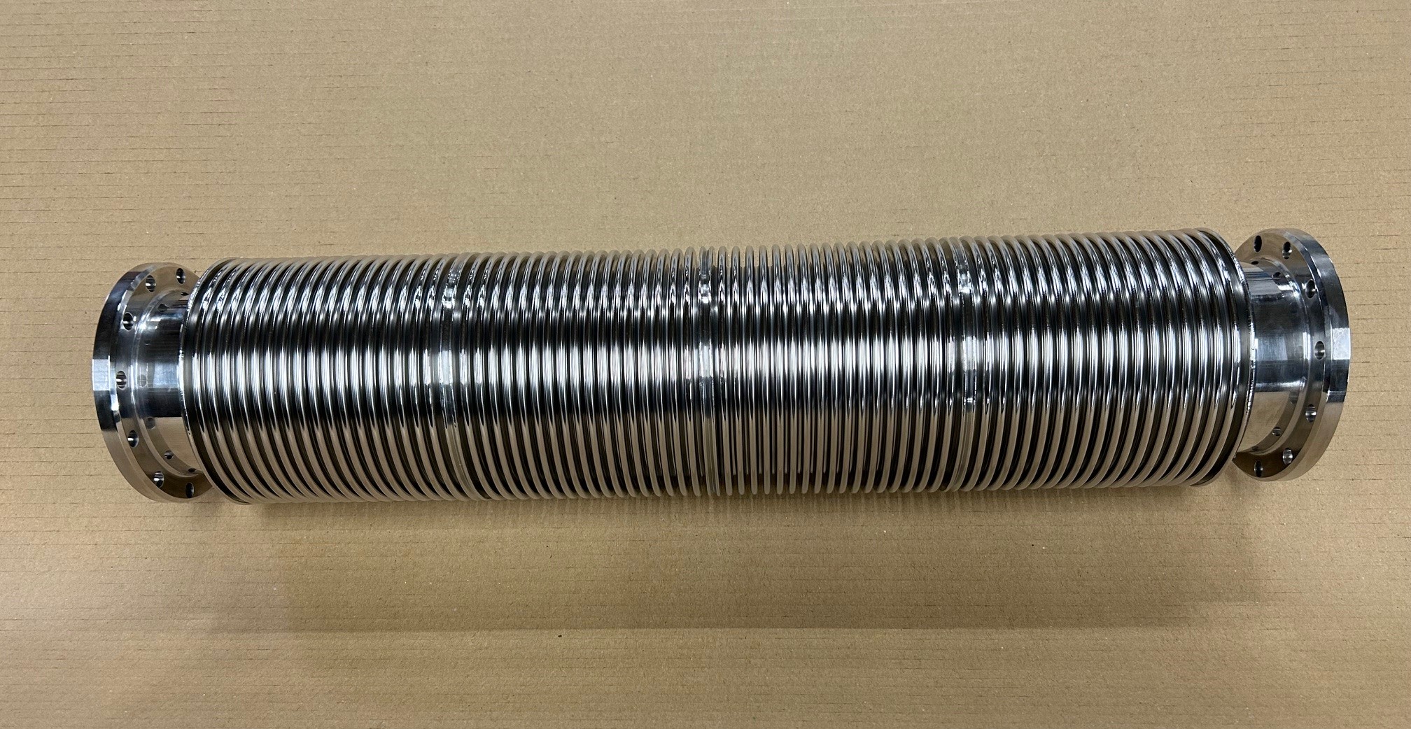

回転軸や摺動部のシール用途に使用されるシャフトシール用ベローズには、高い気密性に加え、繰り返し変位に耐える長寿命設計が求められます。当社では、金属ベローズの設計・成形・溶接・検査までを一貫対応し、シャフトシール用途に最適な特注ベローズを1個から製作しています。流体漏れや外部からの侵入を防ぐ軸封部品として、バルブ、ポンプ、攪拌機、真空機器など幅広い装置で採用されています。
薄肉材を用いた単層・多層構造のベローズにより、低バネ定数で軸への負荷を抑えつつ、高い追従性と耐久性を確保しています。板厚0.1~0.5mmの範囲で設計可能なため、ストローク量や使用回数に応じた最適な仕様提案が可能です。多層構造を採用することで、応力分散による疲労寿命の向上を実現し、長期安定運転に貢献します。
材質はSUS316Lをはじめ、インコネル625、ハステロイC22、モネル、純ニッケル、チタンなど、使用環境に応じた特殊材質にも対応しています。高温・腐食環境や真空条件下でも性能を維持できる設計が可能です。全数でのリーク検査や外観・寸法検査を実施し、シャフトシール用途に求められる信頼性を確保しています。
型代不要のロール成形により、特注形状でもコストを抑えた製作が可能で、小ロットや試作案件にも柔軟に対応します。シャフトシール用ベローズの寿命延長や仕様変更でお困りの際は、ぜひご相談ください。
