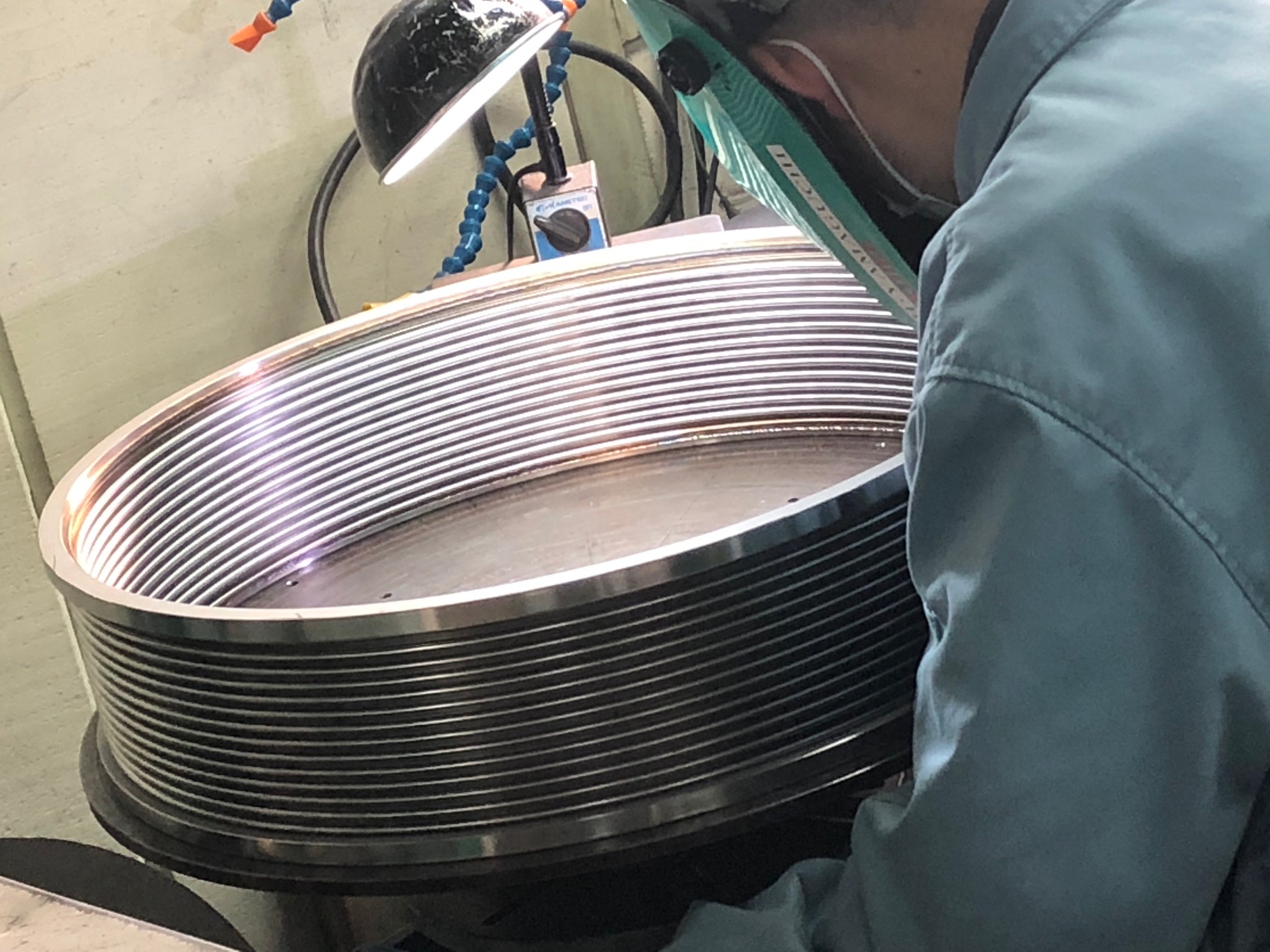

SUS316Lは、耐食性・耐熱性・溶接性に優れ、真空装置や半導体製造装置、化学装置など幅広い分野で使用されている材料です。当社では、このSUS316Lを使用した薄肉金属ベローズの特注製作を行っており、1個からの小ロット対応、短納期での供給を強みとしています。
板厚0.1~0.5mmの薄肉ベローズを単層・多層構造で製作でき、柔軟性に優れた低バネ定数設計が可能です。繰り返し伸縮が必要な配管部や、変位吸収が求められる箇所でも、装置への負荷を抑えながら安定した性能を発揮します。内径・外径・全長・ストロークなども用途に応じて細かく指定でき、既存配管の置き換えや設計変更にも柔軟に対応します。
成形にはロール成形を採用しており、金型を必要としないため型代不要での製作が可能です。そのため、試作や評価用、仕様検討段階でのベローズ製作にも適しており、コストを抑えた特注対応が実現できます。図面が未確定の場合でも、使用条件や目的をもとに最適な仕様をご提案します。
また、溶接・仕上げ・検査までを社内一貫で管理し、必要に応じてヘリウムリーク検査などの気密検査にも対応。SUS316L薄肉ベローズにおいて、品質と信頼性を重視した製品づくりを行っています。
