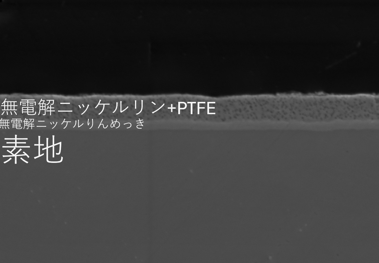

通常の無電解ニッケルめっきにテフロン(PTFE)粒子を複合させためっきとなります。この処理を行うことで、撥水性や潤滑性、非粘着性を獲得することが可能となっております。
例えば、金型にこの処理を行うことで、金型と成形物の離型性が良くなることが認められます。また、密着性を向上させる熱処理も可能です。
