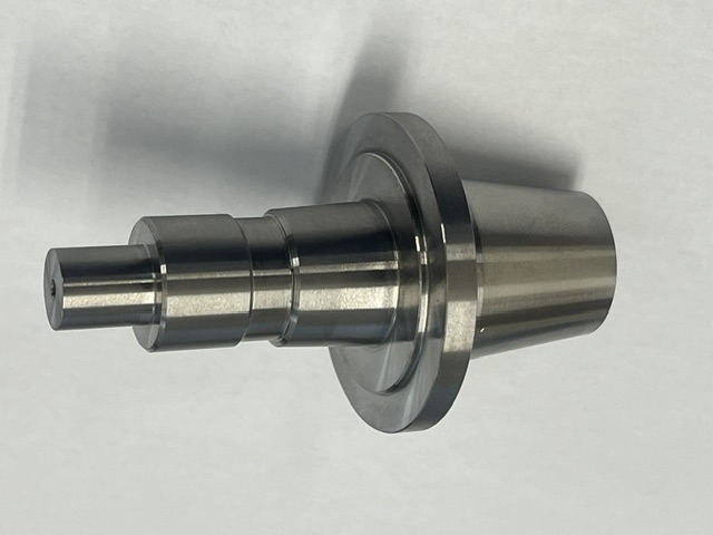

外径のテーパー研削(テーパー研磨)のサンプル品になります。材質SCM440(調質)でサイズはφ40×70になります。
ツバの下側と上側がそれぞれテーパーになっており、円筒研削盤のテーパー研削仕上げをしています。ツバの端面やほかのストレート部分も研削仕上げをしており、テーパー部分も含めセンター穴基準で振れが0.002以下になっています。
本品は旋盤加工+研削加工で完結するシンプルな形状ですが、マシニング加工(例:キー溝の追加)や放電加工(例:軸の中心に六角穴をあけたい)なども社内で柔軟に対応可能です。
