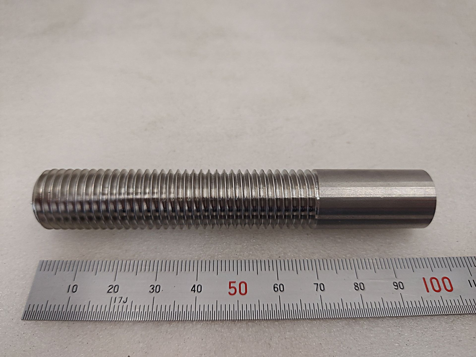

外径ネジM16P2を長さ70㎜加工。
NC旋盤で加工しています。
外径Φ16のSK材を、素材のまま使っており、全長100㎜で、70㎜をネジ加工です。
写真では、見えませんがネジ部側の端面には、センターもみつけをしてあます。
これは、ネジを加工する際に品物が振れないように、センター押して加工するためです。
もみつけ穴を開けない方法もありますが、多少コストがかかります。(技術が必要なため)
機能的に、問題なければもみつけ穴ありを、オススメします。
お気軽にご相談してください。m(_ _)m
by:NC旋盤の貴公子🍀
製品名:スタットボルト
素材 :SUS304
ロット:1個
サイズ:Φ16×100
精度 :±0.1
加工日数:1日
用途: 熱処理機器関連の部品
