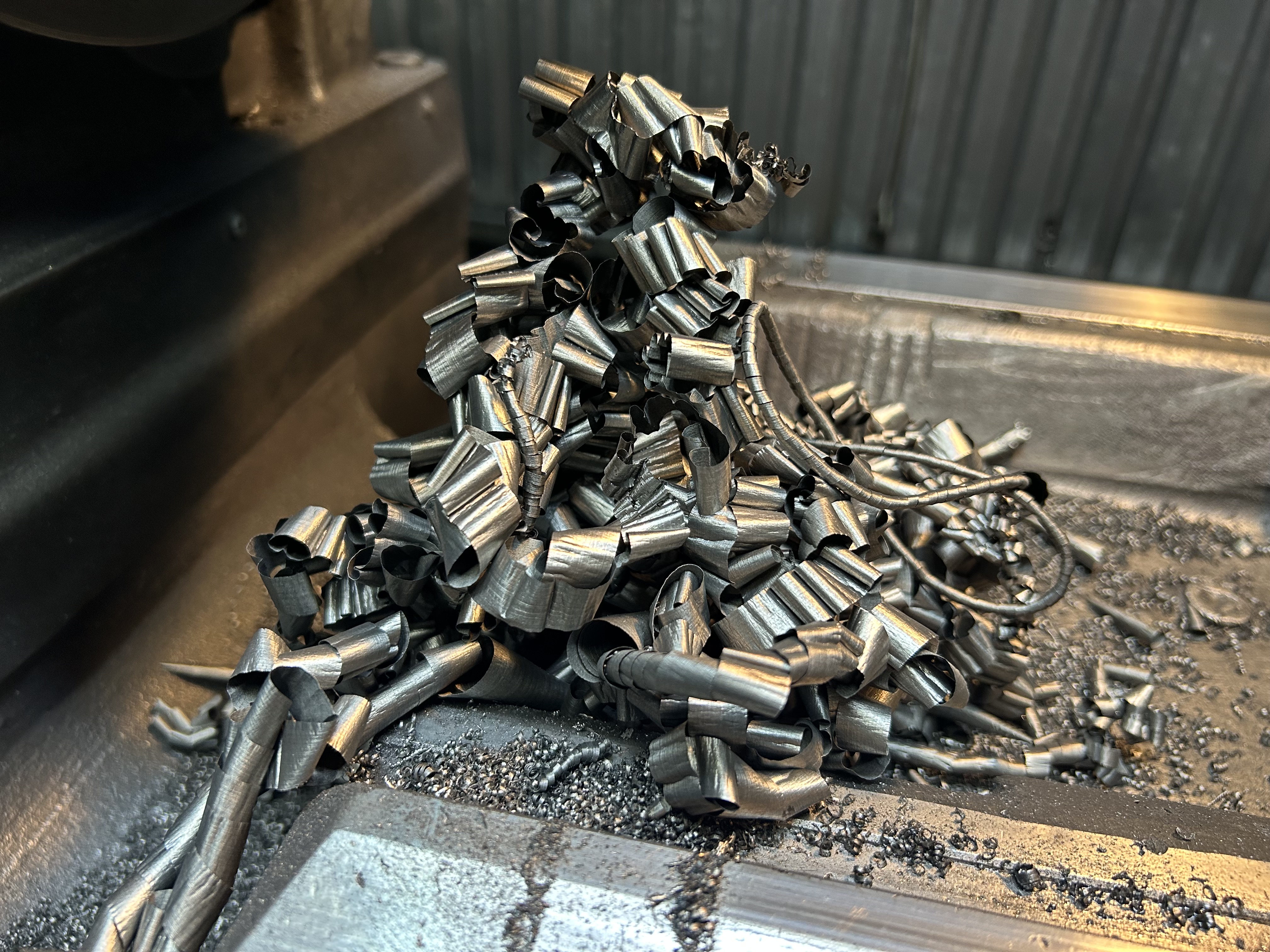

写真は汎用旋盤でR溝を加工した時の切粉です。
鰹節のような切粉、鉄分たっぷりの良いだしが出そうですね!!!

今回お話していきたい切粉というのは
精度に大きくかかわってくることが分かっています。
安定して削れるかどうか
これがイコールで、いいものが作れるかどうかに繋がります。
加工条件が合っていないとき、つながった切粉や
むしれた状態になってしまうこともあります。
このような切粉は、悪い切粉と言えるでしょう。
写真のような良い切粉というのは
精度も安定するため、加工において必要不可欠!!
このような切粉を出すためには刃先の状態が非常に重要となってきます。
今は簡単に取り外しが出来るチップ式など、昔に比べて便利になってきました。
ですが、どうしても市販で合う刃先形状が見つからないなんて経験ないでしょうか!?
そんな時、弊社では刃物...作っちゃいます٩( ''ω'' )و
ハイスや超硬といった角材などから、グラインダーなどを使用し手研ぎで行っていきます。
刃先の形状、すくいの角度、芯高...などなど
言い出せばきりがないくらいやることはいっぱいありますが
このひと手間二手間が、とても重要となってくるのです。
