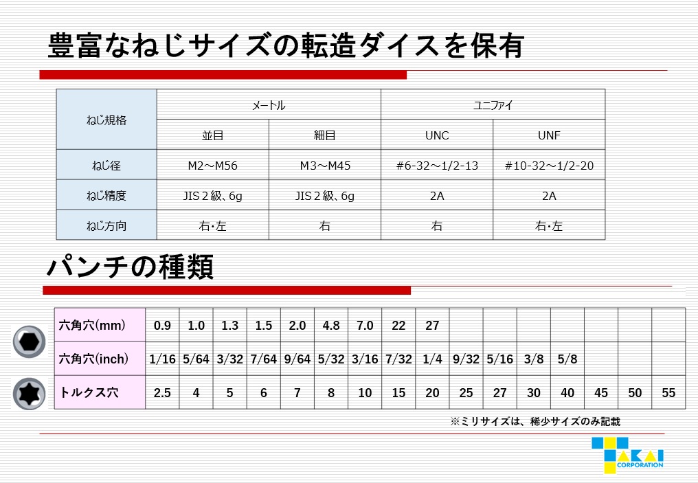

対応サイズ・設備
通常のミリサイズ六角穴だけでなく、
インチサイズ六角穴加工・トルクスレンチ穴加工用パンチも各種保有しております。
量産案件はもちろん、小ロット対応も可能です。
