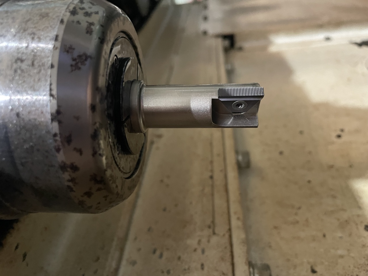

弊社では、切削加工と板金加工を軸に、多品種・高精度な部品製作を手がけております。今回は、カメラ関連部品で使用されるM27×0.5の細ピッチねじ加工についての技術事例をご紹介いたします。
この加工は、光学フィルター(シャープカットフィルター)を取り付けるためのねじ部の製作としてご依頼いただいたもので、フィルターの位置精度や締結の確実性を確保するために、ねじの形状や精度管理が重要なポイントとなりました。
M27×0.5は、直径27mmに対してピッチがわずか0.5mmという、非常に繊細なねじ山を持つ特殊ねじです。このようなねじは、主にカメラや光学機器、測定機器などに用いられ、わずかな誤差が製品性能に影響するため、加工精度と安定性が極めて重要になります。
弊社ではこの加工に、**インサート式のねじ切り工具「プラネットカッタ」**を使用。プラネットカッタは、ホルダーに超硬インサートを取り付けて使用する工具で、高剛性と安定した切削性能を備えており、細ピッチねじの加工に適しています。
今回のM27×0.5加工では、下穴の高精度な加工、切削条件の最適化(回転数・送り・切削油)、インサート状態の丁寧な管理により、ねじ山の仕上がり精度と表面品質の両立を実現しました。
さらに、弊社ではM27だけでなく、M40.5×0.5という大型かつ超細ピッチねじの加工実績もございます。直径40.5mmに対してピッチ0.5mmという非常にシビアな仕様に対しても、工具選定・加工条件・設備制御を最適化し、安定した加工を可能としています。
