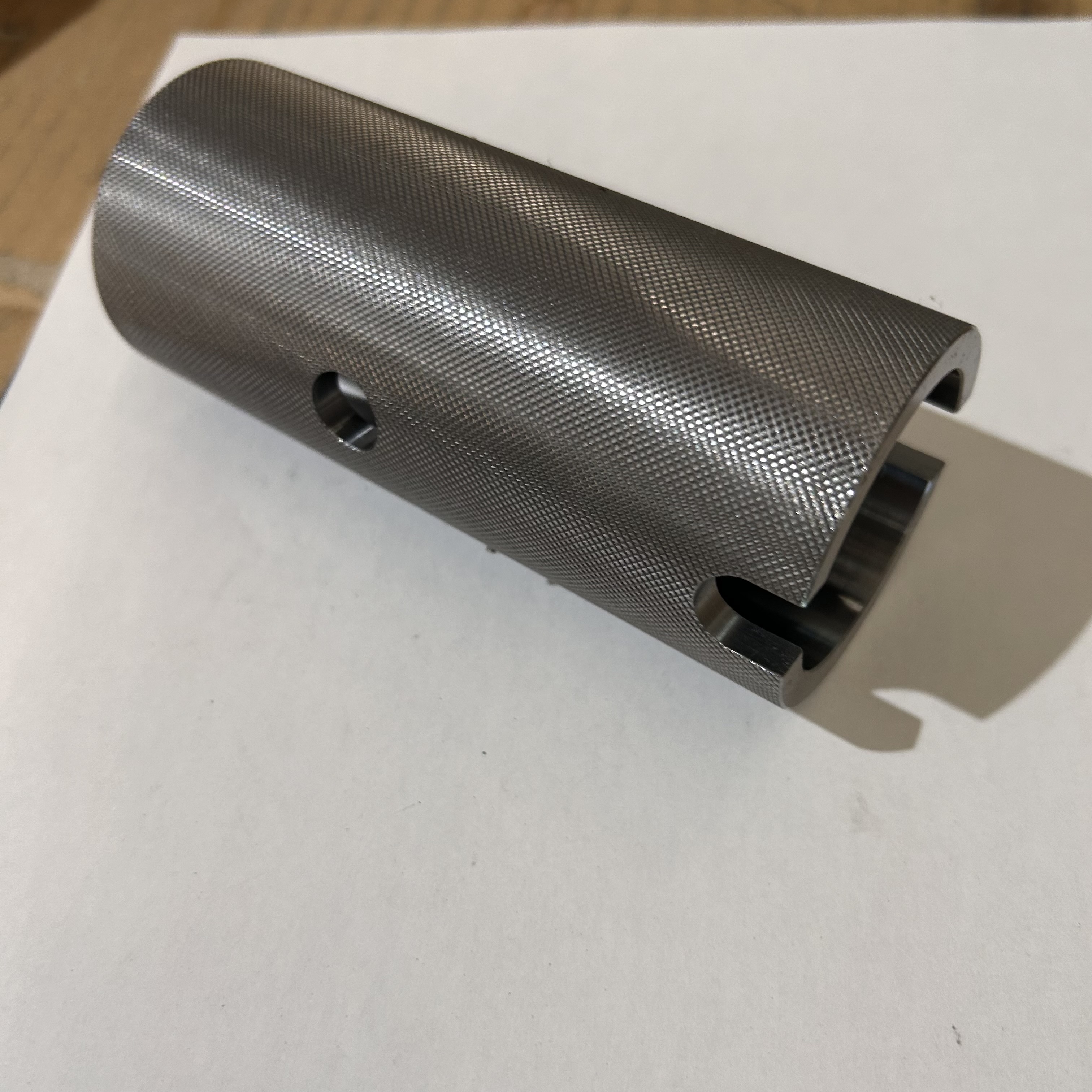

マシニングセンタで、凹凸のある材料に切削をする際には
平坦な部品に比べて加工が難しく、特に位置決めや切削中の安定性が要点になります。
穴位置を正確に位置付けすることは難しくなります。
部品の表面が不規則であるため、基準面や基準位置を決めることがむずかしい時もあります。
弊社では、加工内容や製品ロット、加工時間などによって、
部品の冶具を製作して、安定した位置決めや、複数個の加工を行えるように
するなど、工夫した加工を行っております。
凹凸があるため、工具が面に対して安定しにくくなる素材や製品形状もあります。
そのため、仕上げ面が粗くなったりしてしまうことを防ぐために、
冶具を活用することもひとつの手段になります。
ほかにも、切削速度の調整や、
ボーリングやリーマなどの仕上げ加工を行うなどして、
穴あけ後の仕上げ加工で、より精度を高めることが大切なポイントになります。
