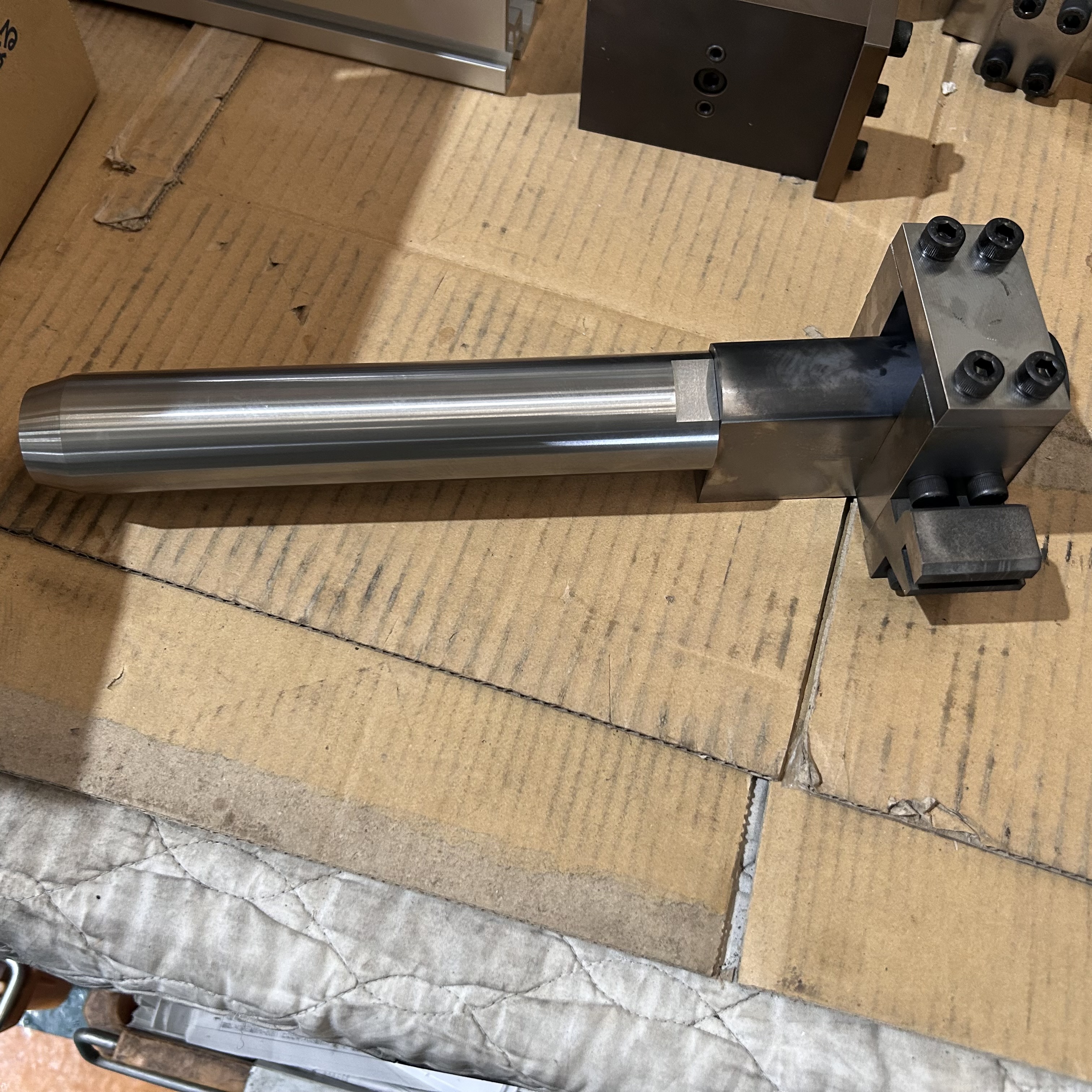

冶具
組付品5種の部品から成り立っています。
棒部品は、約236㎜・円の直径は42.7㎜程
全体の横幅は約108㎜程
棒以外の部品は約100㎜程の製品寸法になります。
今回の製品のように、マシニングで長い棒状の材料に、マシニングで
穴を切削加工するときには、さまざまな注意点がございます。
長い棒をマシニングセンターで穴あけを行う際には、いくつかの注意点があり、
長い棒は、短い部品に比べて柔軟性が高く、加工中に振動や曲がりが発生しやすくなります。このことから、長い素材の切削加工は、慎重に取り扱う必要があります。
素材を加工する際の固定方法として、クランプ・チャックを利用します。
そうすることによって、加工中の素材の安定性を確保して加工を行います。
加工の条件として、切削速度や送り速度も良質な製品を作る要点のひとつです。
過剰な切削力で加工を行うと、部品のたゆみや振動がおき、加工不良にもつながってしまうのです。
そして、長い部品は、切削抵抗が均一であるとはいいがたいので、
磨耗や摩擦熱が発生する理由にもなります。
そのため、冷却を適切に行うことが大切になります。
