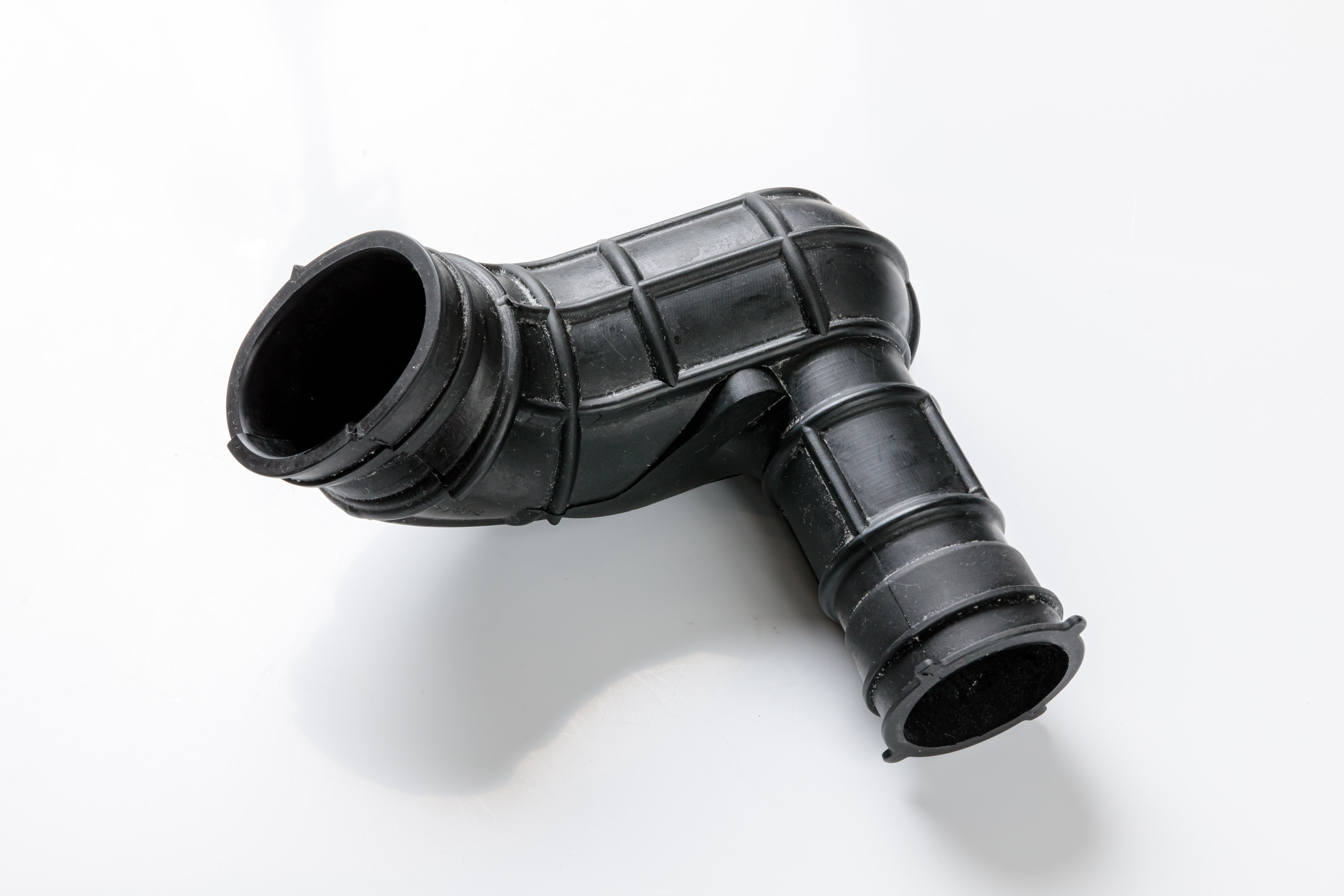

〈曲がりを含むホース形状の場合〉
曲がったホース形状では、角度や曲がり方向によって金型構造が変わることがあります。図面上では成立していても、脱型時に無理が出るケースがあります。
抜き方向や分割構造を整理しておくと、成形できる形状か、構造変更が必要かを判断しやすくなります。
