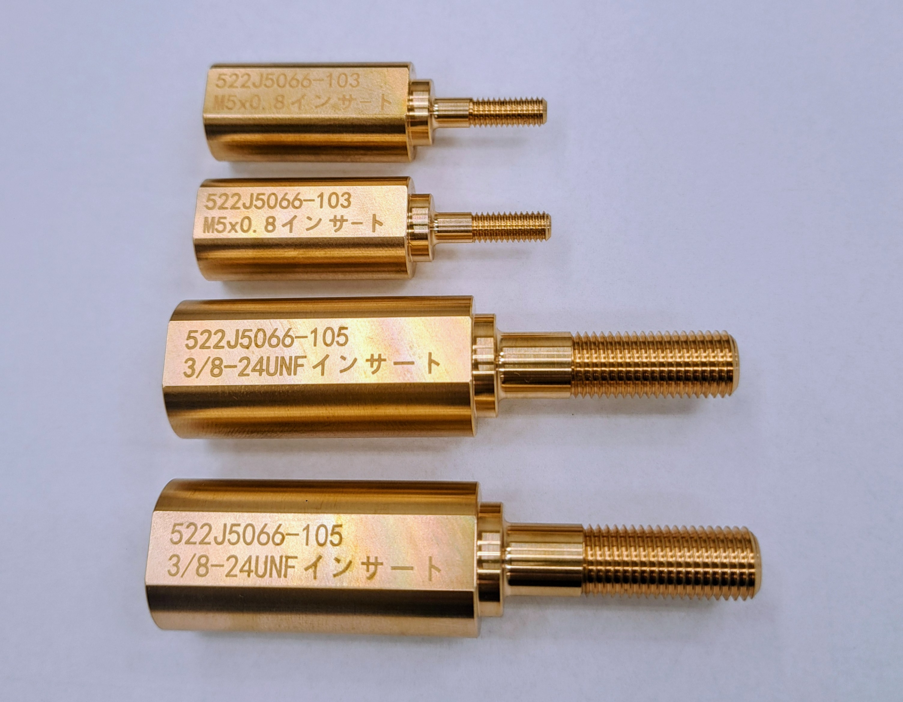

インサート目飛確認用ボルトは、インサートナットなどのねじ部に挿入して、ねじ山の欠損や目飛びなどの状態を確認するために使用する専用部品です。確認対象となるインサートのねじ仕様に合わせて、ボルト側のねじ形状や寸法を検討する必要があります。

確認用ボルトは、対象となるインサートのねじ仕様に合わせることが基本になります。呼び径やピッチだけでなく、ねじの有効長さや先端形状など、実際の確認方法に必要な条件を整理することが重要です。
〈目飛びを確認するための専用形状〉
インサートの目飛びを確認する場合、単純にねじが合うボルトを用意するだけではなく、どの状態を不良として判定するかを考慮した形状設計が求められます。検査工程で扱いやすい形状や、作業時に確認しやすい寸法なども製作時の判断材料になります。
