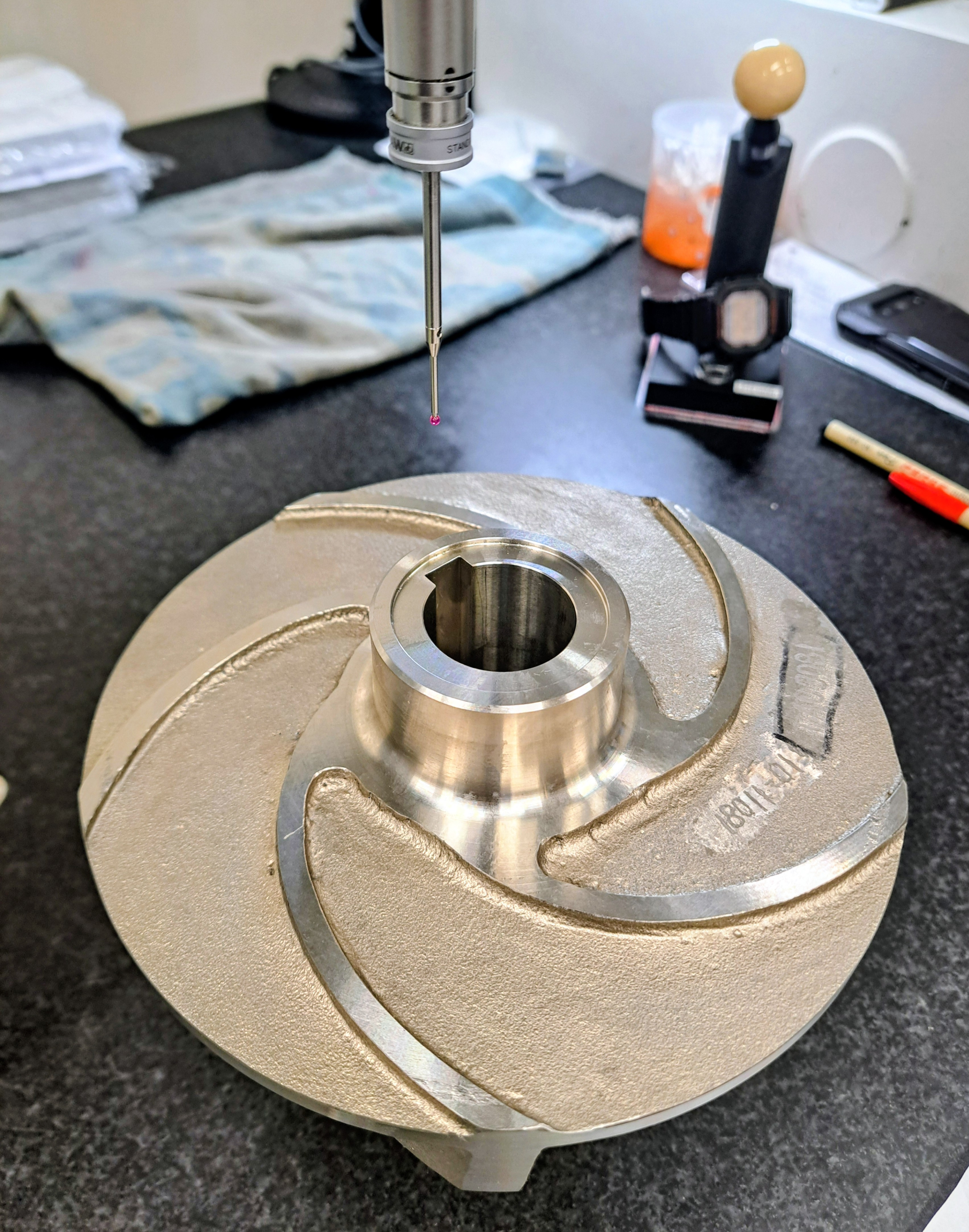

〈鋳造品の素材形状を考慮した旋盤加工〉
鋳造品を旋盤加工する場合は、完成形状だけでなく、素材の外形や加工代、基準となる面を確認することが重要です。加工する面をどこで基準にするかによって、後工程の内径やキー溝の位置関係にも影響するため、図面上の寸法だけでなく加工工程全体を考える必要があります。
〈内径加工とキー溝の位置関係〉
内径キー溝は、軸などと組み合わせる部品で必要となる加工です。内径そのものの寸法だけでなく、キー溝の幅や深さ、位置、基準となる端面との関係などを確認することが求められます。旋盤による内径加工とキー溝加工を別工程として考える場合もあるため、部品形状に応じた工程設計が重要になります。
〈複合加工機による工程集約の検討〉
竹中機械製作所では、ミーリング機能付CNC旋盤に加え、5軸複合加工機も保有しています。加工内容によっては旋盤加工と追加のミーリング加工を組み合わせることで、工程構成を検討できます。キー溝の加工方法については、ワーク形状や図面仕様を確認したうえで判断することが必要です。
〈加工後の寸法確認〉
鋳造品の加工では、加工後の寸法や形状を適切に確認することも重要です。竹中機械製作所では、三次元測定機、面粗さ測定機、真円度・円筒形状測定機、輪郭形状測定機などの計測設備を保有しています。加工内容に応じて測定方法を検討できる点は、複雑な形状を持つ部品の加工先を選ぶ際の判断材料になります。

〈鋳造素材から機械部品への仕上げ加工〉
鋳造されたSUS304素材を、旋盤加工によって外径や内径、端面などの必要な形状へ仕上げる用途が考えられます。鋳造品特有の素材形状を確認しながら加工基準を設定し、その後のキー溝加工まで含めて工程を検討することがポイントです。
〈内径とキー溝を組み合わせる部品〉
内径にキー溝を設ける部品では、単純な内径寸法だけでなく、軸との組み合わせを考慮した加工精度が必要になります。キー溝の寸法や位置など、図面で指定されている条件を事前に整理しておくことで、加工方法の検討が進めやすくなります。
