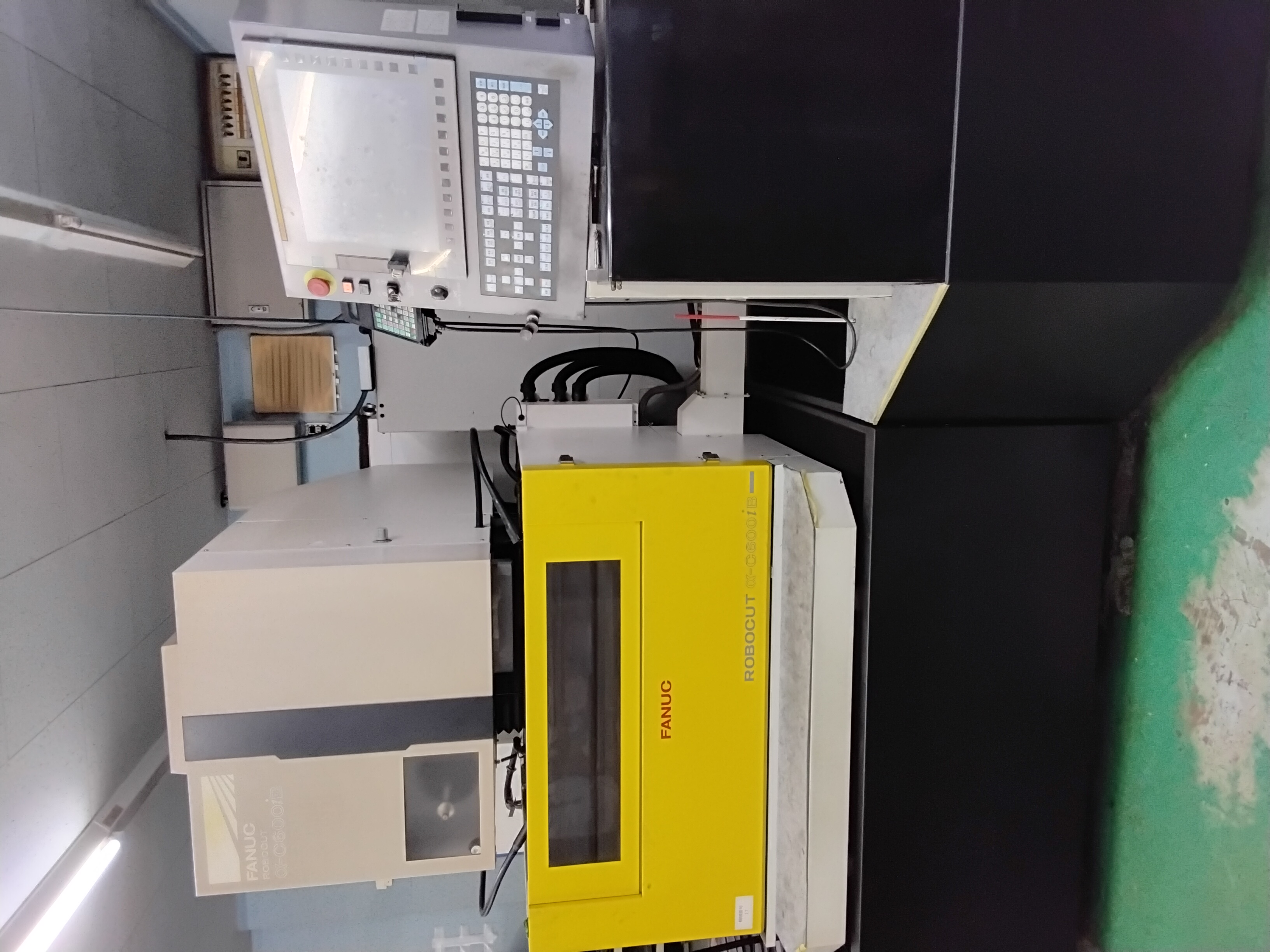

ワイヤーカット放電加工は、ワイヤー電極と加工物の間で放電を発生させながら加工する方法です。竹中機械製作所では、高性能ワイヤーカット放電加工機「ファナック α-C600iB」とワイヤーカット放電加工機「ファナック α-1iC」を保有しています。
〈設備概要〉
・高性能ワイヤーカット放電加工機 ファナック α-C600iB
・加工範囲:600×400×310mm
・ワイヤー径:0.25mm
・自動結線対応
・ワイヤーカット放電加工機 ファナック α-1iC
・加工範囲:500×370×400mm
・ワイヤー径:0.25mm
・自動結線対応

ファナック製の高性能ワイヤーカット放電加工機「α-C600iB」を保有しています。加工範囲は600×400×310mmで、ワイヤー径は0.25mmです。自動結線にも対応しており、設備仕様を踏まえて加工条件を検討できます。
〈複数のワイヤーカット設備を使い分け〉
α-C600iBに加えて、ファナック製「α-1iC」も保有しています。α-1iCは加工範囲500×370×400mm、ワイヤー径0.25mm、自動結線に対応する設備です。ワークの大きさや形状などの条件を確認し、適した設備での加工を検討します。
