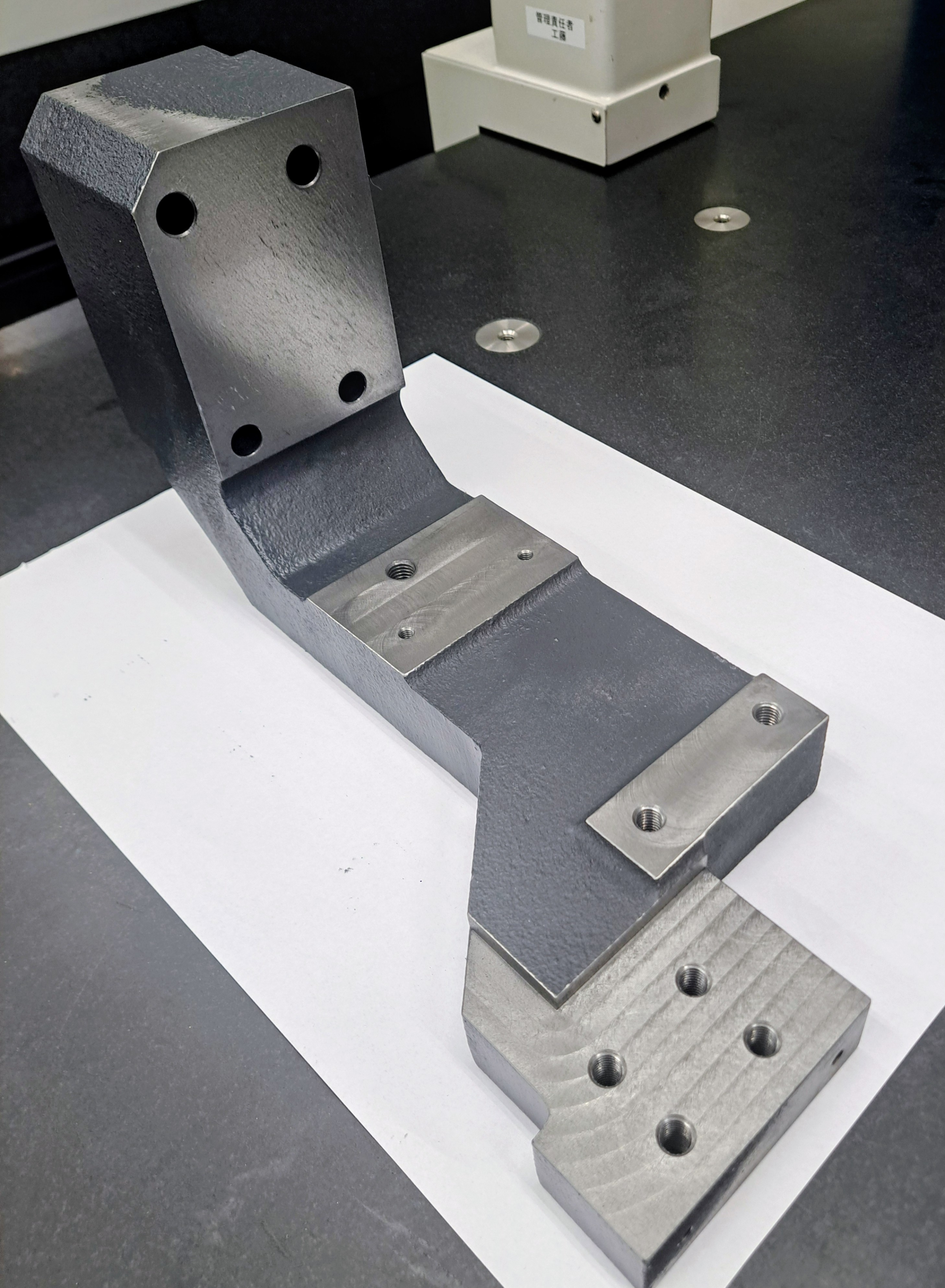

鋳造品のマシニング加工とは、鋳造によって成形された素材に対し、マシニングセンタを使用して切削加工を行う技術です。取付面や穴加工、ねじ加工、基準面加工などを行い、組立や機能に必要な精度を確保します。
鋳造品は素材ごとに加工条件が異なるため、材質や形状、加工範囲を考慮した工程設計が重要になります。用途に応じて適切な加工方法を選択することで、品質の安定につながります。
【特長・技術ポイント】
〈複雑形状にも対応しやすい加工方法〉
鋳造品は立体的で複雑な形状を持つことが多く、マシニングセンタを活用することで複数面の加工や穴加工を効率よく行えます。加工内容に応じた治具設計や固定方法も品質を左右する要素です。
〈加工基準面の設定が重要〉
鋳造品は素材のばらつきがあるため、基準面を適切に設定して加工を進めることが重要です。加工順序を検討することで、寸法精度や位置精度の安定が期待できます。
〈用途に応じた精度確保〉
組立部品や機械部品では、平面度や位置精度、穴位置などが重要になる場合があります。要求仕様に合わせて加工工程を組み立てることで、製品本来の性能を発揮しやすくなります。
〈加工から品質管理まで一貫対応〉
高品質な鋳造品加工では、切削加工だけでなく測定・検査まで含めた品質管理が重要です。加工後に各種測定機器で確認することで、要求仕様への適合性を確認しやすくなります。
