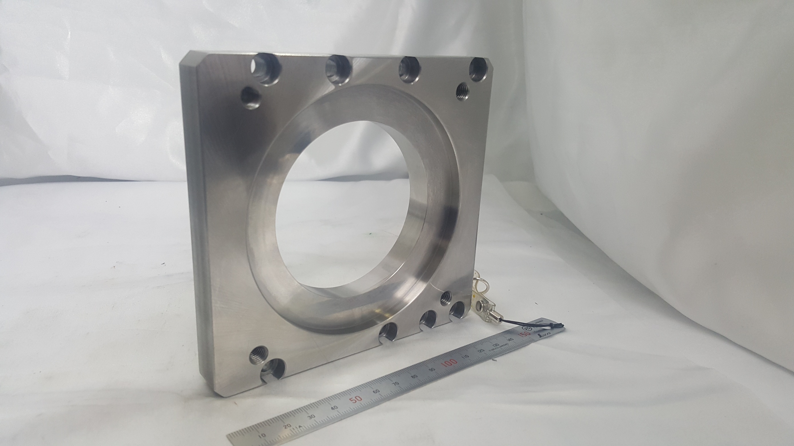

平面度とは、一つの面がどれだけ平らに仕上がっているかを表す幾何公差の一つです。機械部品では、組立精度や摺動性能、シール性などに影響するため、多くの製品で重要な管理項目となっています。
高い平面度が必要な部品では、切削加工だけでなく平面研削加工を組み合わせることで、より安定した仕上がりを目指します。また、加工後の測定や検査体制も品質を維持するうえで欠かせません。

〈精密機械部品〉
ガイド部品やベースプレートなど、組み付け精度が求められる部品では平面度が重要になります。安定した平面精度によって装置全体の性能向上にもつながります。
〈治具・取付具〉
加工治具や検査治具では、ワークを正確に位置決めするために高い平面性が求められます。用途に応じた加工方法を選定することが品質の安定につながります。
〈産業機械・専用装置部品〉
密着面を持つ部品や摺動面を持つ部品では、平面度が機能性や耐久性に影響します。使用環境や用途を考慮した加工が重要といえます。
