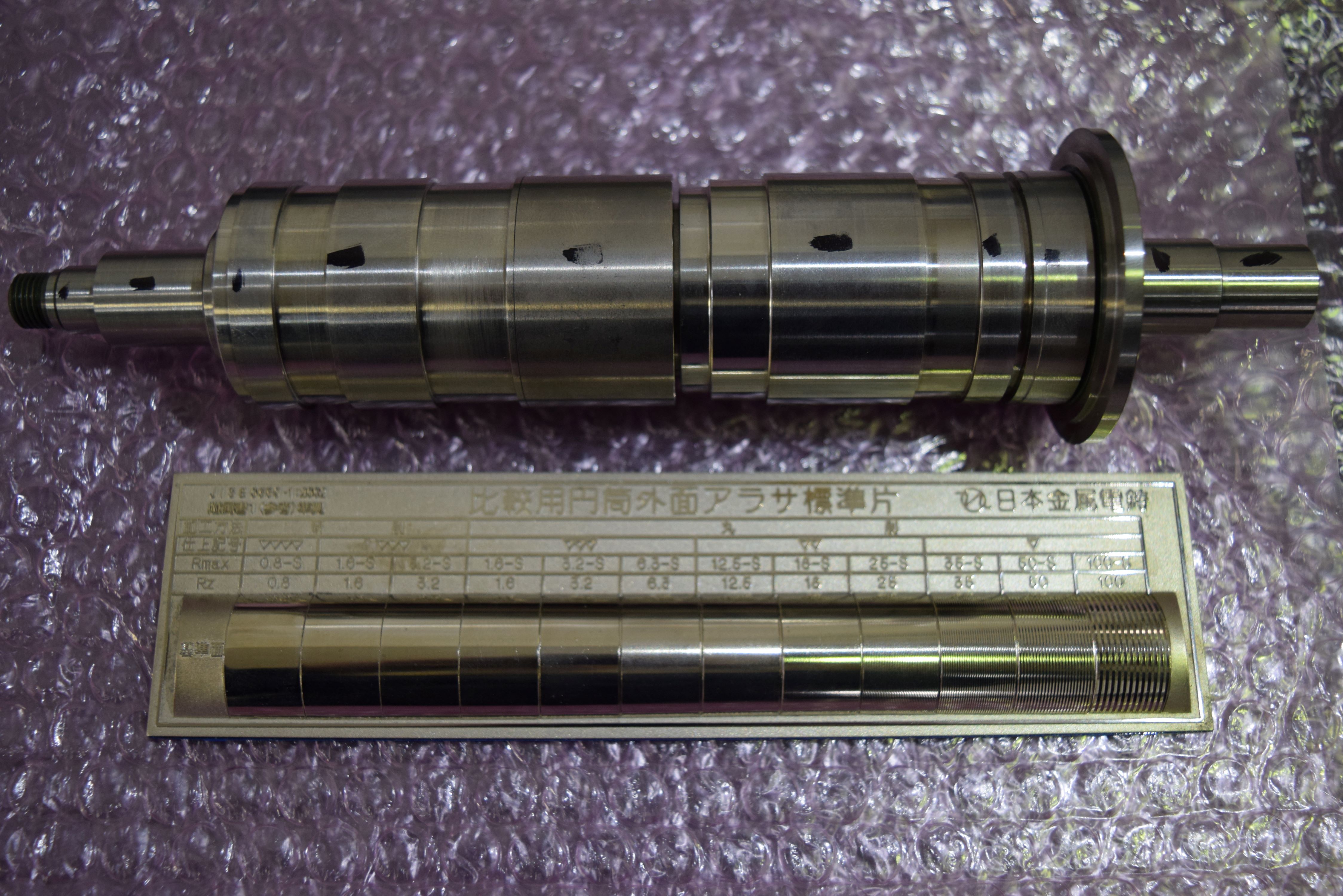

竹中機械製作所では、東京精密製の表面粗さ測定器「サーフコム480A」を用いて、精密シャフトの表面粗さを評価しています。この機器は、X方向100mm、Z方向800μmの測定範囲を持ち、Ra(算術平均粗さ)やRz(最大高さ粗さ)など多様な粗さパラメータに対応可能です。
また、社内では面粗さ標準片との比較も併用しており、定性的な肌感覚と数値的な測定を組み合わせることで、製品ごとの適正な表面状態を検証しています。
【面粗さ標準片との比較の意義】
面粗さ標準片は、規格化された表面形状をもつ試験片で、主にRa0.1~Ra6.3程度までの粗さレベルに分類されています。精密シャフト加工では、一般にRa0.2〜0.8μm程度の仕上げが求められ、用途によってはRa0.1μm以下の超精密仕上げも対応します。
標準片を用いた比較により、測定器の定期点検や技能者による目視評価の補完が可能となり、現場レベルでの品質管理にも有効です。特に現場作業者が初期段階で加工肌を確認する際に有用です。
