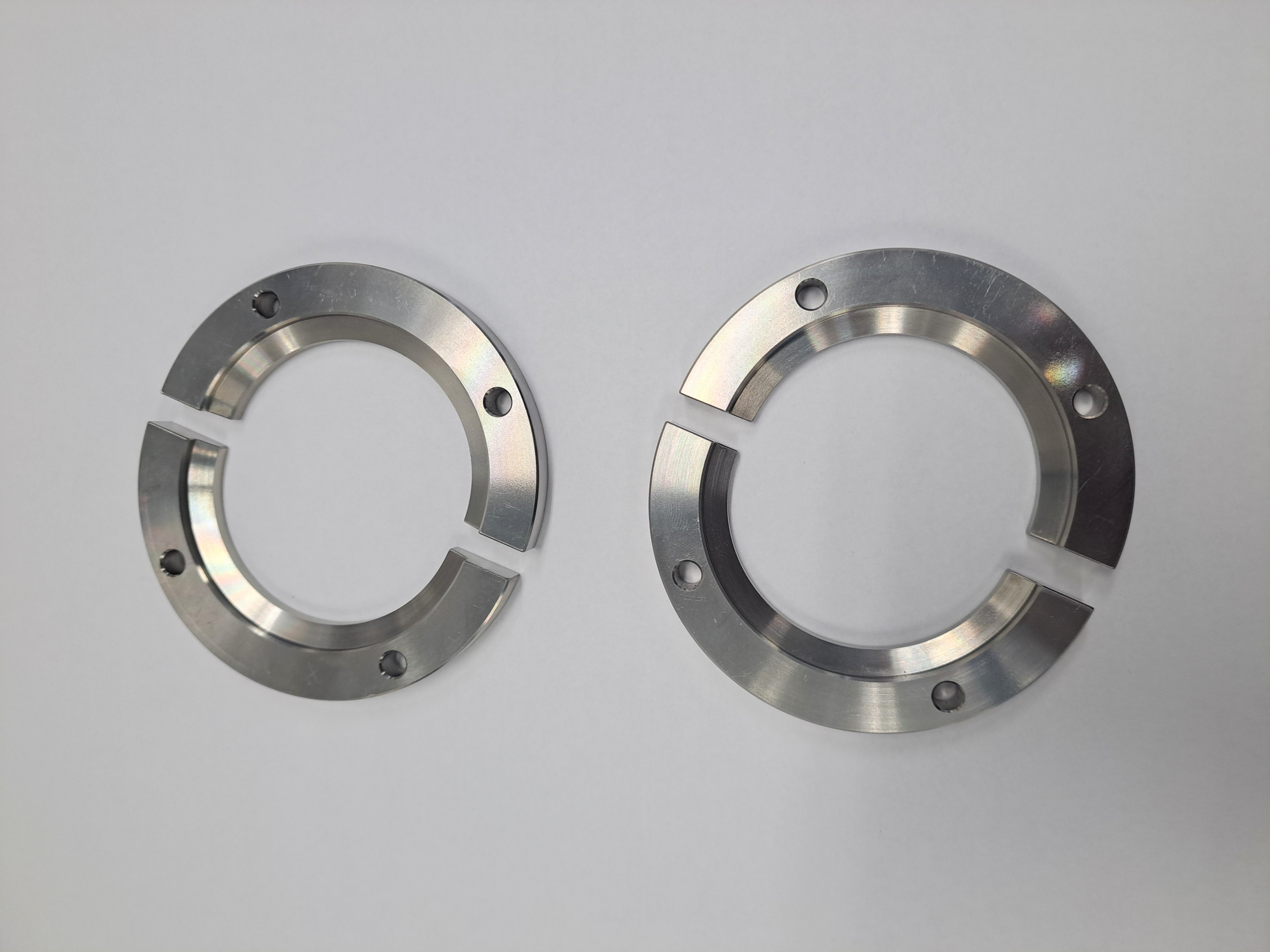

SUS304はステンレス鋼の中でも耐食性や耐熱性に優れた素材として広く使われています。特に機械部品分野では高い寸法安定性が求められることから、精密加工において重要な素材のひとつです。竹中機械製作所では、このSUS304を使用した二分割構造の部品に対し、セット仕上げまで一貫して対応しています。セット仕上げとは、二つ以上の分割部品を組み合わせた状態で最終精度を保証する加工方法のことで、個別に仕上げる場合に比べて組立誤差を最小限に抑えられるのが特長です。
【SUS304加工の特長とメリット】
SUS304は耐食性が高い一方で加工硬化しやすく、切削条件や工具選定にノウハウが必要です。竹中機械製作所では長年のステンレス加工実績を活かし、工具摩耗の抑制や発熱管理を行いながら安定した切削品質を維持しています。さらに二分割構造の加工では、各分割パーツの寸法精度を確保するだけでなく、最終的にセットした状態での同心度や平行度などの幾何公差を重視し、調整を含めた仕上げ技術を提供しています。
【二分割構造のメリット】
・大型部品を分割することで材料コストの低減
・輸送や保管時の取り回しが容易
・セット仕上げにより最終組立精度を確保しやすい
・再研磨や部分補修が必要になった際の交換部位の自由度が高い
こうした理由から、自動車産業や工作機械、食品製造装置など幅広い分野で採用されています。
【加工事例と技術力】
竹中機械製作所では、φ319×28.5サイズのSUS304ディスクを高精度に加工した事例があり、同心度・平行度を0.05まで保証することが可能です。また、NC旋盤やマシニングセンターを駆使し、中サイズから大サイズの丸物形状に対応できます。さらに三次元測定機や真円度測定機による検査体制を整えており、0.001から0.05の公差範囲での精度管理を行っています。こうした検査体制により、二分割構造のように複雑なセット品においても、安定した精度を維持できる強みがあります。
