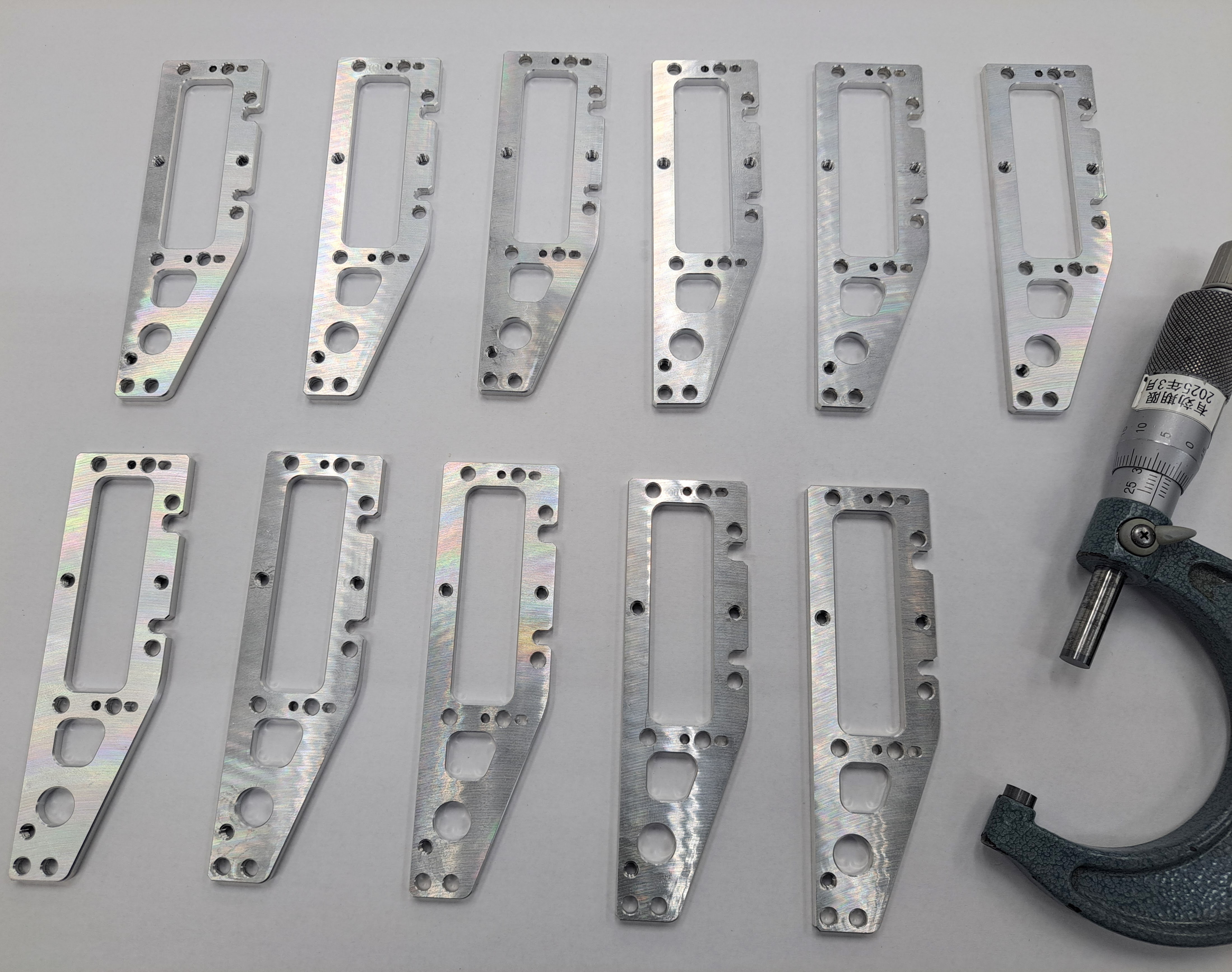

A6061は、軽量で耐食性に優れた材料特性を持ち、航空機部品や機械カバー、電子機器筐体など幅広い分野で採用されています。竹中機械製作所では、このA6061材を使用した薄板カバーの高精度加工に対応しております。
【A6061の特性と用途】
A6061はアルミニウム合金の中でも強度と耐食性に優れ、表面処理も施しやすいため、精密機器や自動車、航空機用途に多く使用されています。特に薄板形状のカバー部品では、歪みや反りを抑えつつ高い平面度を維持する加工技術が求められます。
【加工技術と対応範囲】
竹中機械製作所では、A6061材の薄板加工に対し、以下の加工設備を活用しています。
・マシニングセンター(ニデックOKK VM53RⅡ、VM7-Ⅲ、VM5-Ⅱなど)
最大加工範囲1530×740×660mm、ハイパー制御による高精度加工対応
・横型マシニングセンター(DMGMORI NHX5000)
2パレット仕様で量産対応可能
・4軸同時制御マシニングセンター(大隈豊和 MILLAC 561V)
インデックス同期加工により多面加工が可能
・ファナック製ロボドリル
小物精密加工向け、タレット14本装備
これにより、A6061材の薄板カバーについても、サイズ200φ未満の小物から550φ程度の中型サイズまで幅広く対応できます。また、加工精度は0.001~0.05mmの公差範囲で保証されます。
【加工事例紹介】
過去の加工事例として、A6061-T6材のリング加工(φ518×59.3、同心度・平行度0.05)があり、平行度や同心度が求められる高難度部品も対応可能です。この実績をもとに、薄板形状でも反りや変形を最小限に抑えた高品位な製品提供が可能です。
