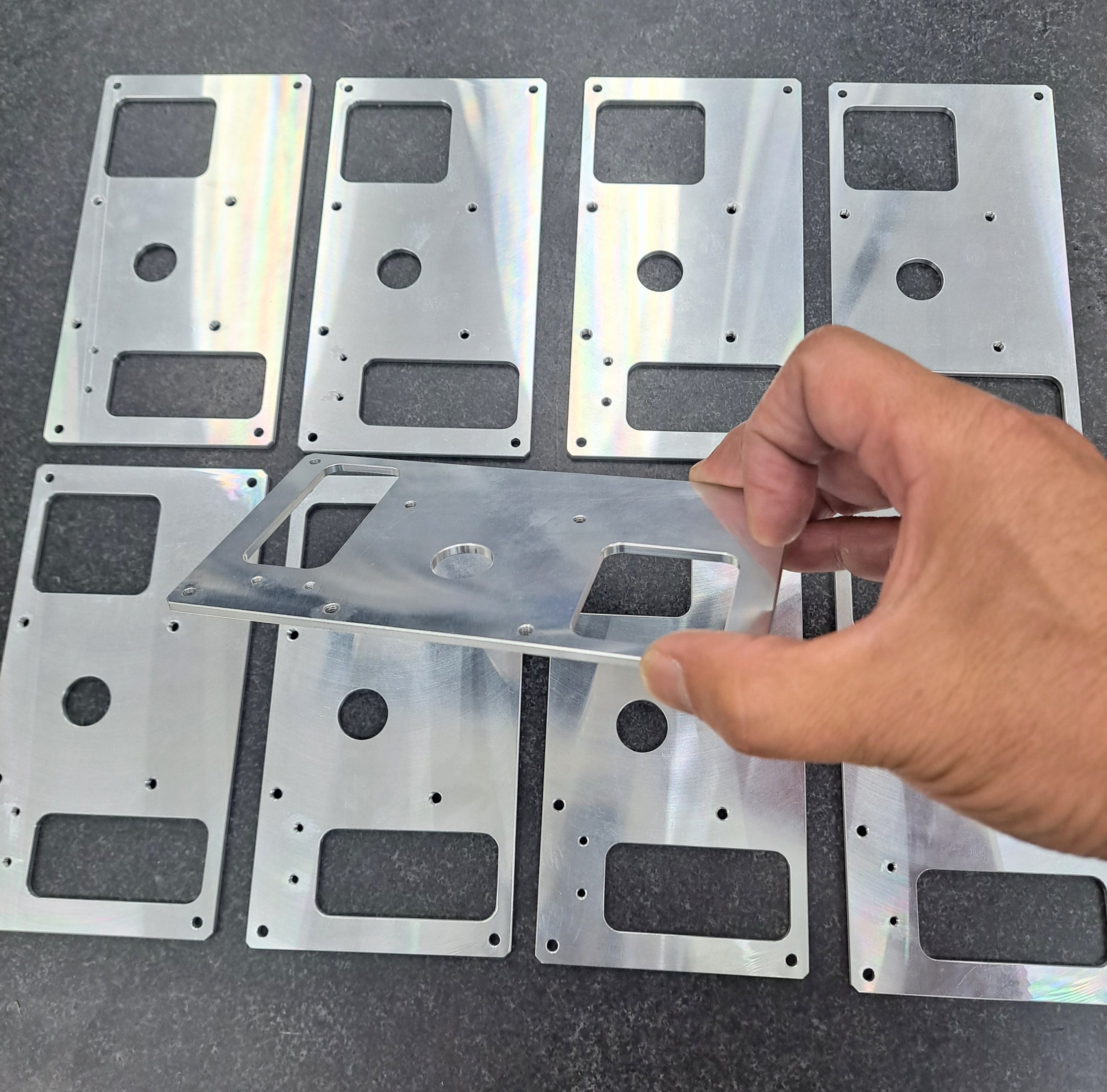

竹中機械製作所では、アルミ材を使用した薄板プレートの高精度加工に対応しています。特に薄くて変形しやすいアルミプレートの加工においては、素材特性や加工条件を熟知したうえでの適切な加工方法が求められます。
【アルミ薄板プレート加工の特徴】
アルミは軽量で加工性に優れる一方、熱膨張率が高く、歪みや反りが生じやすいという特性があります。竹中機械製作所では、こうしたアルミ材の特性に配慮し、加工時の熱変形やクランプによる応力集中を最小限に抑える加工手法を採用しています。これにより、薄板プレートの平坦度や寸法精度を確保しています。

過去の加工事例として、A6061-T6材のリング加工(φ518×59.3mm、同心度・平行度0.05mm)や、SUS304材のディスク加工(φ319×28.5mm、同心度・平行度0.05mm)などがあり、薄板部品においても同等レベルの精度対応が可能です。
【アルミ薄板加工の技術的メリット】
・熱変形を抑える加工法
・クランプによる歪み最小化
・加工後の歪取り工程対応
・表面粗度Ra0.4以下の仕上げ対応
・部品ごとの最適加工条件設定
