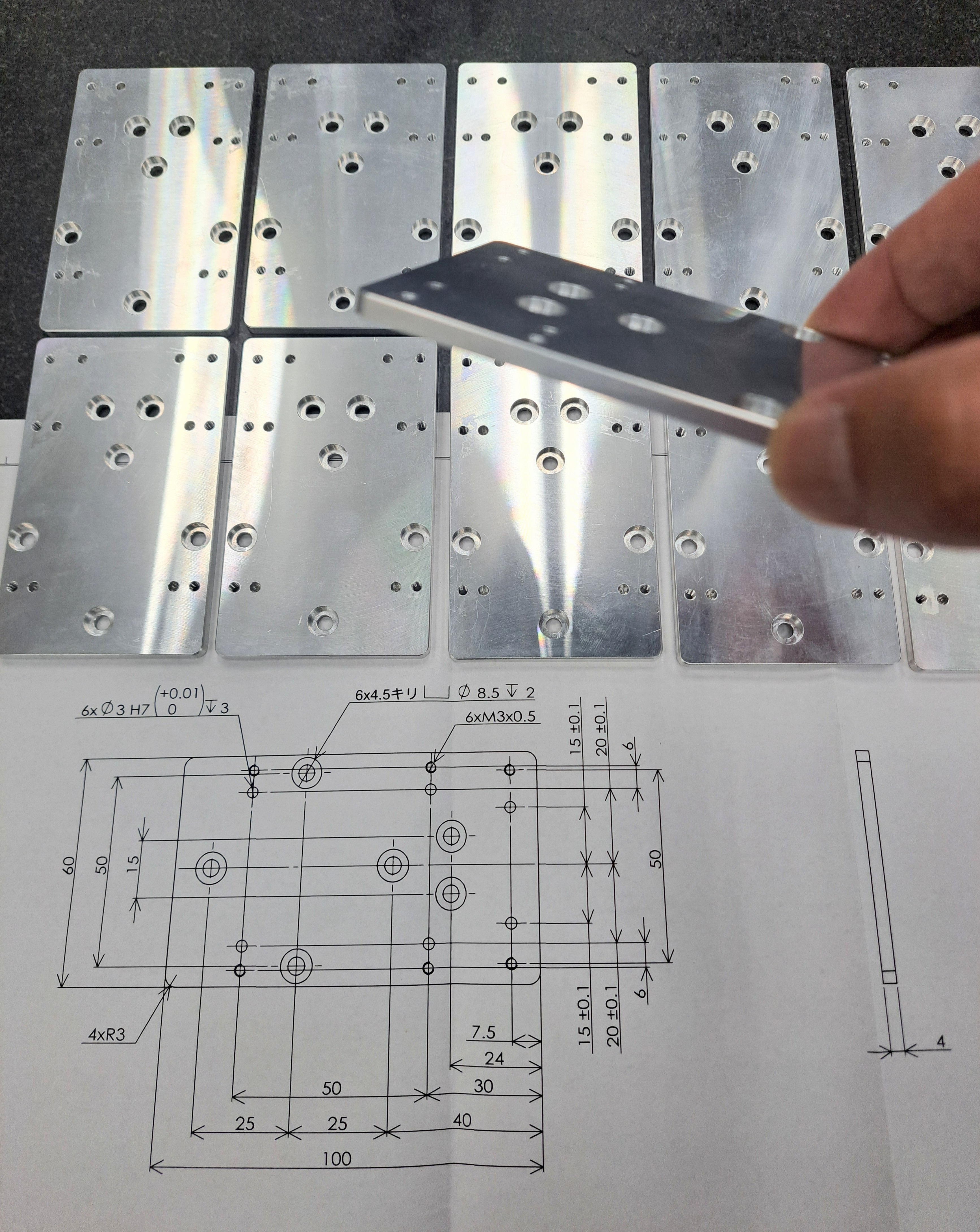

竹中機械製作所では、4mm厚のアルミプレート加工に対応しています。薄板アルミプレートの切削加工において重要となる反りや歪みの抑制、平面度の確保を重視し、精密加工を行っています。
【4mm厚アルミプレート加工の特長】
4mm厚のアルミプレートは、加工中の熱やクランプ圧による変形が起きやすく、寸法精度や平面度の確保が難しい素材のひとつです。竹中機械製作所では、最新のマシニングセンターや加工条件の最適化により、これらの課題に対応しています。
・使用設備:マシニングセンター(OKK VM53RⅡ、ファナックロボドリルα-D14Siほか)
・加工範囲:最大1050×530×510mm(OKK VM53RⅡ使用時)
・クランプ方法:低圧クランプ・真空チャック等を用いて反りを最小化
・切削条件:工具送り速度・回転数を最適化しバリや面荒れ防止

これらの工程により、要求寸法公差0.01mm以内、平面度0.02mm以内の高精度加工が可能です。精密部品のベースプレートや電子機器筐体、治具プレート等への実績があります。

・A6061-T6製4mm厚プレート 外形切削+穴加工+アルマイト処理
・A5052製4mm厚治具プレート 平面度0.02mm保証
