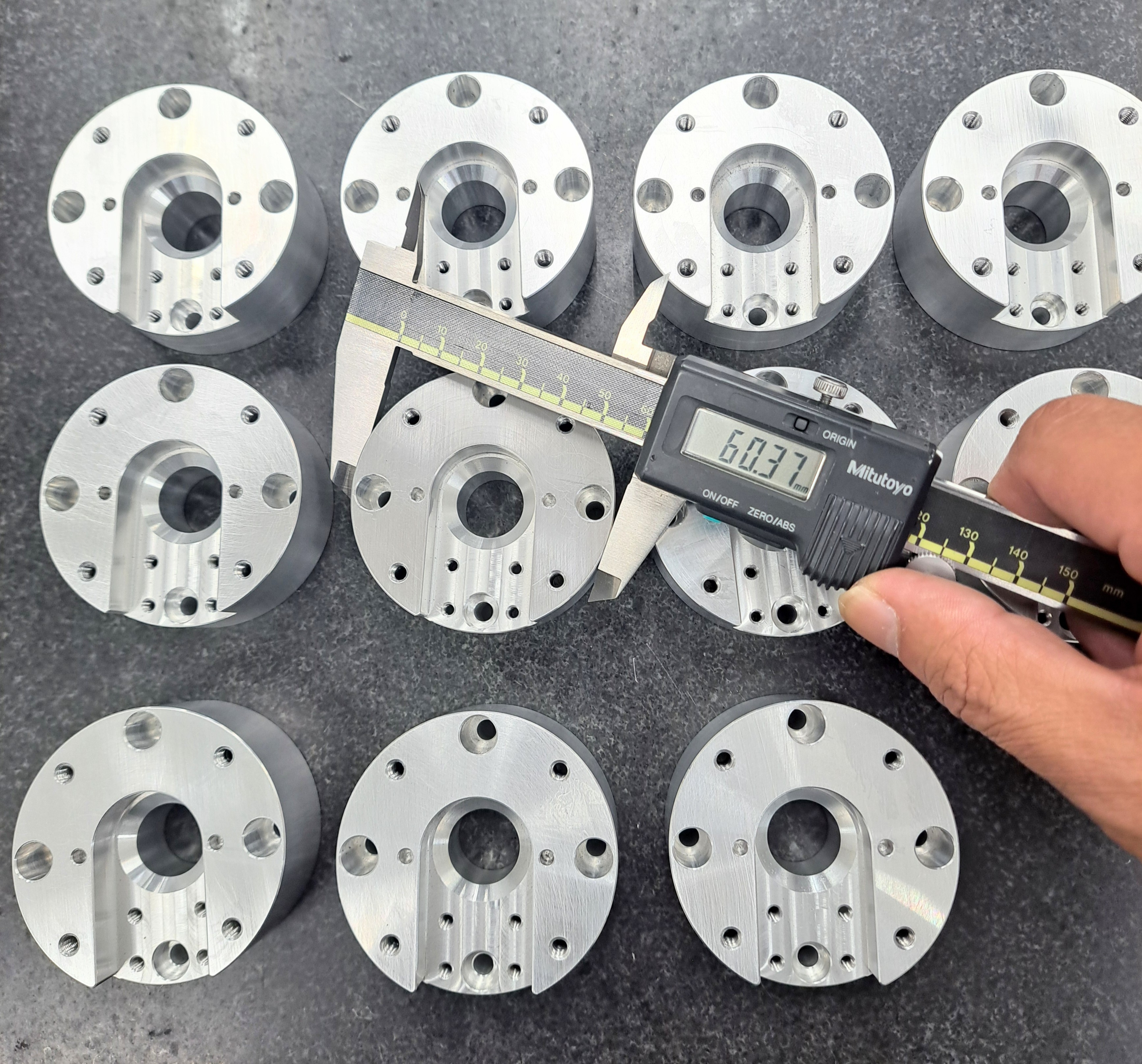

竹中機械製作所では、アルミ合金A5052をはじめとした様々な素材に対応し、高精度な丸物加工を得意としています。特に複合旋盤加工においては、NC旋盤とマシニングセンターの機能を融合させることで、形状精度の向上と工程短縮を実現しています。
【A5052材の特徴と加工上のポイント】
A5052は耐食性、加工性、溶接性に優れたアルミ合金であり、航空機部品や輸送機器、機械部品など幅広い用途に使用されています。硬度が比較的低いため、切削加工時のバリや変形に注意が必要ですが、竹中機械製作所では素材特性に合わせた切削条件や工具選定を行い、高品質な仕上がりを提供しています。
【φ60サイズに適した加工設備】
竹中機械製作所では、DMGMORI製の複合加工機「NTX1000」をはじめとした最新の設備を導入しています。この機械は8インチチャックを備え、A5052 φ60サイズの加工に十分対応可能です。第2主軸台付きのため、裏面加工や偏心加工も1チャッキングで実施でき、加工精度と生産効率が向上します。
【複合旋盤加工のメリット】
・工程集約による加工コスト低減
・多面加工や斜め穴、溝加工も一台で対応
・段取り替え不要で寸法ばらつきを抑制
・高精度保持(公差0.01mm以下対応可能)
【実際の加工事例と品質保証】
竹中機械製作所では、A6061やSUS304等に加えA5052の加工実績も豊富です。例えばφ450×355のSCM420H材の加工では外径公差0.001mmを達成しています。三次元測定器、真円度測定器を用いた品質保証体制により、精密機器部品など要求精度の高い分野への納入実績があります。
