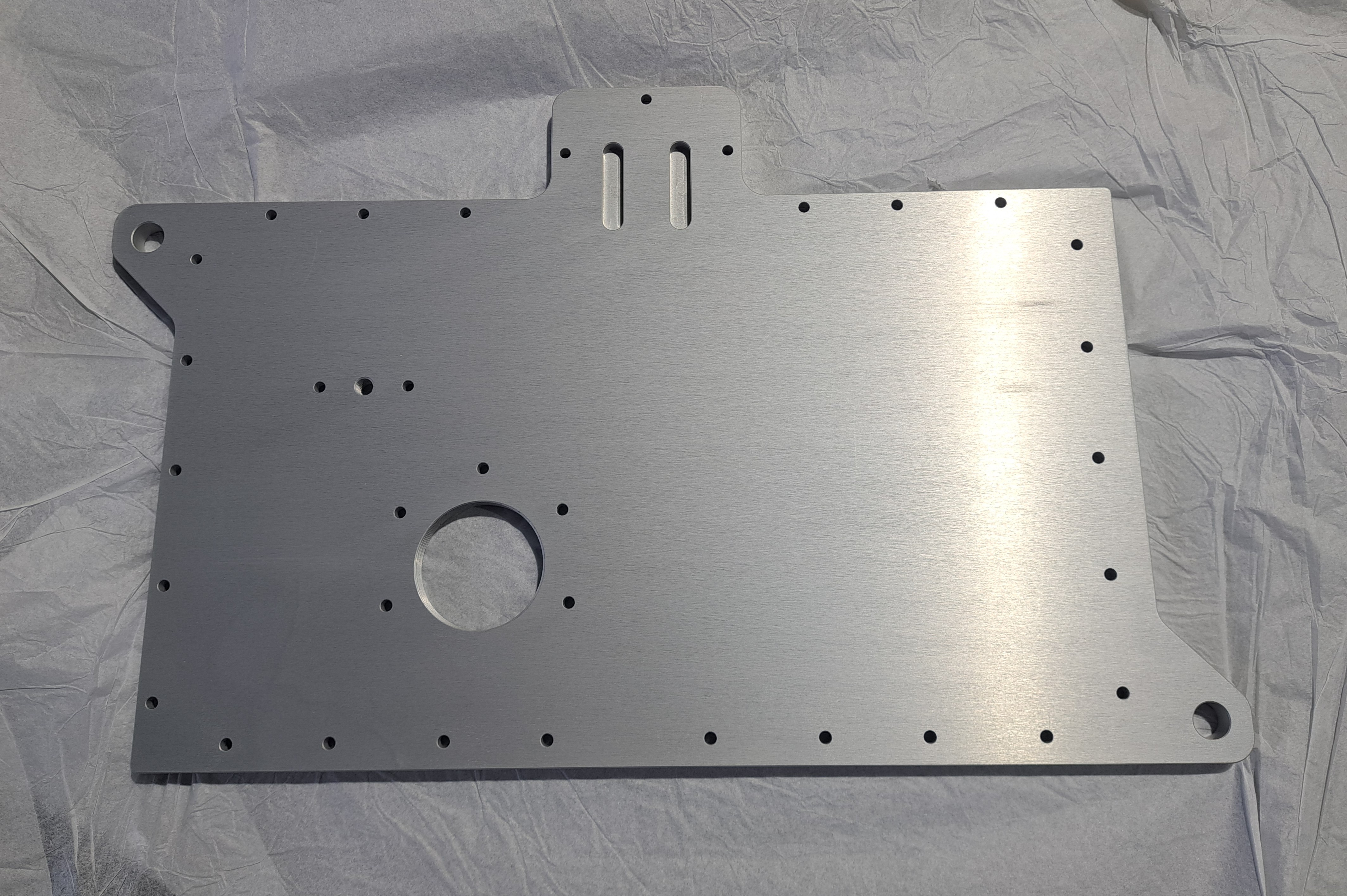

アルミ薄板加工において、高精度なマシニングと白アルマイト処理の一貫対応は、多様な産業分野で重要視されています。竹中機械製作所では、これらの工程において高い技術力と豊富な実績を有しており、顧客のニーズに合わせた最適な加工を提供しています。
【アルミ薄板加工の特長】
アルミ薄板の加工は、変形や歪みが発生しやすいため、クランプ方法や切削条件の最適化が求められます。竹中機械製作所では、A6061-T6材などのアルミ材に対し、長年蓄積したノウハウを活用し、反りや歪みを最小限に抑える加工を行っています。また、薄板特有の振動やビビりを抑えるための工具選定や加工パス設計も行い、均一な仕上がりを実現しています。
【マシニングによる精密加工】
マシニング加工には、OKK製VM53RⅡやVM7-Ⅲ、DMGMORI製NHX5000などの高性能マシニングセンターを使用しています。これにより、アルミ薄板の穴あけ、溝加工、ポケット加工など、さまざまな形状の加工に対応しています。加工範囲が1050×530×510mmや1530×740×660mmと広く、大型の薄板にも対応可能です。
また、4軸同時制御マシニングセンターも保有しており、複雑形状の加工にも対応できます。これにより、従来の加工では複数工程が必要だった部品も、一度の加工で精度高く仕上げることが可能です。
【白アルマイト処理への一貫対応】
加工後のアルミ薄板部品は、耐食性や外観品質向上のため白アルマイト処理が施されます。竹中機械製作所では、協力企業と連携し、白アルマイト処理まで一貫して対応しています。これにより、加工と表面処理の工程間での部品損傷リスクや納期の遅延を防止し、安定した品質を提供しています。
【三次元測定による品質保証】
加工後のアルミ薄板部品は、CNC三次元測定器(東京精密製SVA800A-C6、NX5/8/4-C6)による測定を実施し、寸法精度や形状精度の確認を行います。薄板特有の平面度や直角度、穴位置のズレも詳細に評価し、顧客の要求する公差範囲内に収めることを保証しています。加えて、表面粗さや輪郭形状測定器を用いた表面評価も行い、加工品質の高さを維持しています。
【小ロットから量産まで対応】
竹中機械製作所では、試作品1個から量産1000個までの生産に対応しています。小ロット品にも柔軟に対応し、加工コストや納期を最適化した提案が可能です。アルミ薄板部品の設計段階から加工方法の提案、試作、量産まで一貫したサポートを行います。
【竹中機械製作所の強み】
・アルミ薄板加工における変形・歪み対策技術
・高精度マシニングによる微細加工対応
・白アルマイト処理までの一貫対応
・最新三次元測定機器による厳格な品質保証
・試作から量産までの生産対応力
【製作実績】
・A6061-T6材の薄板リング加工(平行度0.05)
・薄板アルミプレートの穴あけ、溝加工部品
