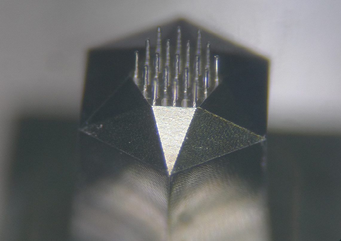

>>極細37柱<<
素材 : マルエージング鋼 時効処理 HRC53-55°
機械 : リニアマイクロセンター YMC430 (安田工業)
土台部はエンドミルによる鏡面加工、先端部にはΦ0.05mm×高さ0.5mmの円柱を37本削り出している。加工の振動による円柱や工具が破損しないような工具軌跡を手入力で作成。
最終更新日:2020-08-18
