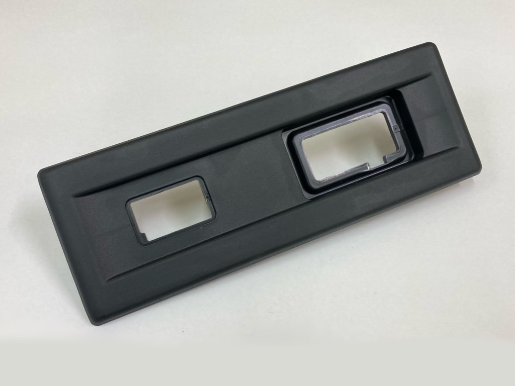

【二種類の樹脂を組み合わせた高機能エスカッション】
弊社が受託製造したエスカッションは、一次側にPP、二次側にTPEEを使用した二種成形技術により製造されています。この方法により、耐久性と柔軟性を両立させた高品質な製品を実現しています。具体的な特長は以下の通りです。
・PPによる高い耐久性と形状保持性
・TPEEによる優れた柔軟性と触感
・二種成形による一体化で高い耐久性を実現
・寸法精度±0.1mm程度の高精度な製造
