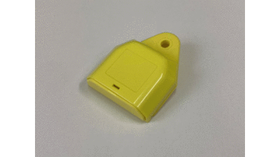

PC(ポリカーボネート)樹脂の厚肉成形事例
製品名:コマ本体
金型製作 : 社内製作
成形加工 : 社内 横型射出成型機100ton
ロット: 3,000個
寸法 : Φ64㎜ × 28㎜ (樹脂部のみ)
株式会社セイホーでは
製品の設計から、金型製作、成形、部品製造、組立など
すべての工程を社内で行っています。
今回は、PC(ポリカーボネート)樹脂の厚肉成形の事例をご紹介します。
こちらの製品はヨーヨー・けん玉・コマなどの製作・販売を行っております
『株式会社そろはむ』様より製作の依頼を頂き、射出成形用金型の製作から
成形加工までを弊社で行いました。
『All made in Hachioji 』にこだわり、八王子産のコマを作りたいということで
弊社にお声がけ頂きました。
こちらのコマですが、最大肉厚部が10.5㎜あり、当初製品図を見させていただいた際に
『まともに形にすることが出来るのか?』と不安が過りましたが、セイホーとしても
チャレンジの意味を込めて形状変更は行わず、最大肉厚10.5㎜の部分を残したまま
金型の設計へと着手しました。
コマは色が透明ベースの為、ゲート位置や、エジェクターピンの位置に制限があり、
この制限の中で金型設計・成形加工条件の設定を行いました。
肉厚部に関してはコマのすり鉢形状の頂点をゲートとし、出来るだけ射出の圧力が
伝わるようにした結果、ヒケや偏肉などを起こさずに成形加工する事が出来ました。
二次加工としてコマの軸が入る軸穴の加工も弊社で行っています。
こちらの製品は一般販売もしておりますので、ご興味がございましたら
【 OHRURI コマ 】で検索してみてください!
