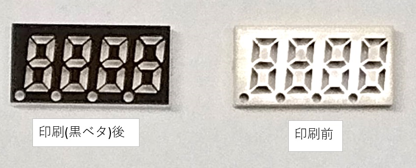

・製品仕様
7セグメントの下面部にチップLEDの基板があり、そこにセットします。
但し、各セグ部分の光が隣に漏れないこと。成形材料は透過せず反射率の良い材料でなければ明るさが無くなってしまいます。また、セグ部7ヶ所が同じ明るさでなければ『8』の字に見えにくくなるため、材料の選定には気を使いました。
・金型
金型製作は精密型という部類になるので素材の選定が必要でした。
セグ部分の1本1本のピン形状が細いので射出圧力にピンが負けて変形してしまうと使用することが出来なくなります。
1つの『8』の文字に7本のピンが必要で、こちらのケースは4桁表記の為、計28本のピンが必要となります。
・射出成形加工
各文字の区切り部分の肉厚が薄い為、射出圧力を大きくすると各々のピンが変形してしまいますので、弊社では成形機を限定し射出圧力にバラつきが出ないようにしています。
