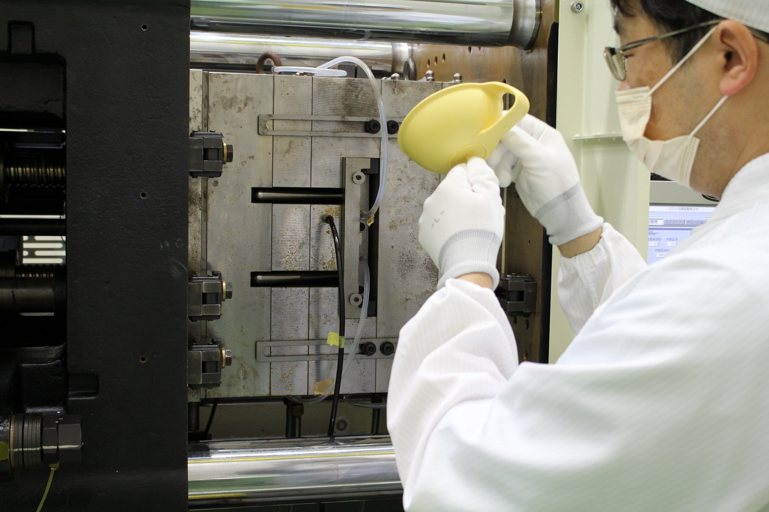

PLAを活用した製品開発では、材料の特性理解と生産プロセスの最適化が鍵となります。試作段階では、3Dプリンターや小型射出成形機を用いたサンプル評価が効果的です。量産フェーズでは、射出圧、保圧、金型温度、冷却時間などを精密に制御し、金型の構造(ゲート位置や肉厚設計)も調整することで歩留まりを向上させます。さらに、結晶化度や含水率の管理を徹底することで、ロット間の品質安定性を確保することが可能です。

株式会社豊栄工業は、植物由来のバイオプラスチックを用いた成形技術において、日本有数の実績を誇る企業です。2007年よりポリ乳酸(PLA)の射出成形技術開発に取り組み、10年以上にわたり素材特性を熟知した生産技術を磨き続けてきました。特に、金型温度制御による結晶化促進技術や、薄肉・大型製品の成形条件最適化により、PLAの弱点とされる耐熱性・脆性を克服。これにより、従来困難とされた高耐熱・高強度の製品を安定的に量産できる体制を確立しています。また、製品企画から設計、金型製作、試作、量産、品質評価に至るまでを自社で一貫対応できることも強みです。幼児食器ブランド「iiwan」をはじめ、医療機器や産業部品など、多分野への展開実績を通して、顧客の開発支援と環境対応を両立したソリューションを提供しています。豊栄工業は、バイオプラスチックの可能性を“持続可能なものづくり”へと昇華させ、未来の循環型社会を支える技術パートナーとしての役割を果たし続けています。
