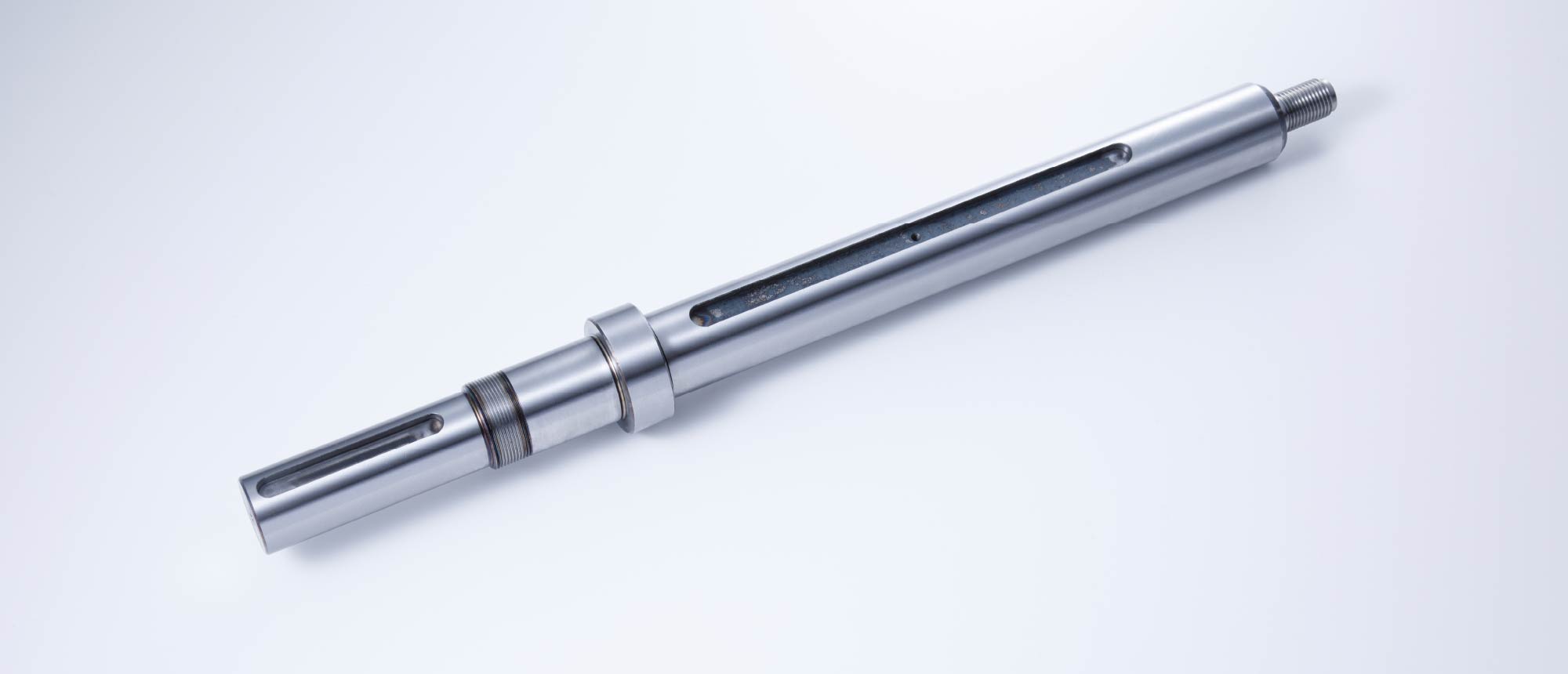

昭和元年創業以来、精密機械部品製造のノウハウを積み重ねております。
シャフトワークや研磨加工を必要とする部品の製作を得意としています。
大きさはφ10以上φ300まで、長さは最長1000mmまでのワークで
特に両センタ・焼入れ・メッキ・研磨・パーカー処理を必要とする部品に明るいです。
精度はシャフトワーク、径でJIS5級・公差5μまで実績があります。
もちろん、上記以上の大きさ・精度のワークも幅広いネットワークで対応いたします。
焼入れや研磨のみのご依頼もお受けします。
NC円筒研削盤:12台 ~1000mmまで、うちアンギュラタイプ7台
NC内面研削盤: 5台 φ10~φ250まで
平面研削盤 : 2台 300×600、φ500(ロータリー)
各種研磨を組み合わせたワーク、内外径に同芯度を必要とするワーク
1チャッキングで内外端面を研磨するワークを得意にしています。
