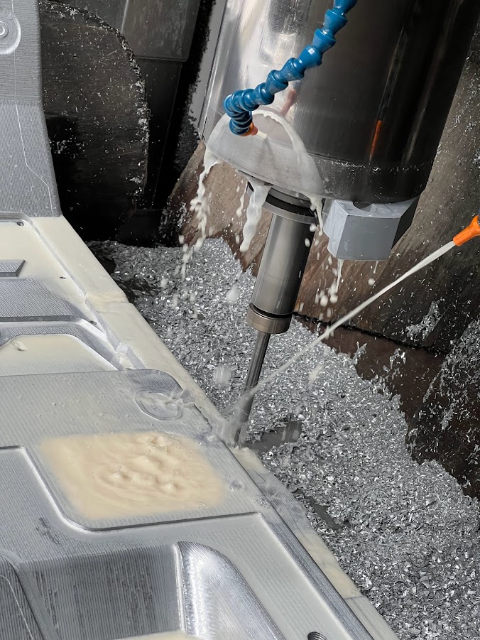

鋳物部品(FC・FCDなど)は、鋳造段階でおおまかな形状が作られているため、
最終的な寸法精度や穴加工、基準面加工などは「追加工(切削加工)」で仕上げるのが一般的です。
しかし鋳物追加工は、加工自体はシンプルに見えても、実際には品質差が出やすい加工のひとつです。
「同じ図面なのに会社によって寸法が安定しない」
「反りや巣で不良が出る」
「加工後に割れや欠けが発生する」
こうしたトラブルは、鋳物加工特有の難しさを理解している加工先かどうかで大きく変わります。
本記事では、鋳物追加工の外注先を選ぶ際に、品質差が出るポイントを加工現場の視点で解説します。

品質差が出るポイント①:鋳物の巣・欠けを見越した加工判断ができるか
鋳物追加工で最も多いトラブルが、加工中または加工後に巣が出るケースです。
例えば、仕上げ面に巣が露出すると、
・シール面が成立しない
・Oリング溝が不良になる
・強度不足になる
といった問題につながります。
鋳物加工に慣れている会社は、加工途中で巣の兆候を見つけた時点で
仕上げ代の調整、加工順序の変更、発注側への早期相談といった判断ができます。
一方で、鋳物経験が少ない加工先では、加工完了後に巣が発覚し、
手戻りや再製作につながることがあります。
品質差が出るポイント②:歪み(反り)を考慮した工程設計ができるか
鋳物は内部応力を持っていることが多く、削ることで応力が解放され、反りが発生します。
特に大型鋳物では、
・平面度が出ない
・穴位置がずれる
・平行度が崩れる
といったトラブルが起きやすいです。
品質が安定する加工先は、鋳物加工の工程を
荒加工 → 一度落ち着かせる
仕上げ加工 → 測定 → 微調整
という流れで設計し、歪みが出る前提で加工します。
「一発で仕上げる」加工をすると、歪みが出て寸法が成立しないリスクが高まります。
