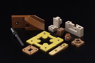

私たちは、フッ素樹脂を中心とした高精度・高品質な樹脂加工を得意とし、
社内に成形・加工・検査の各工程を備えており、試作から量産まで一貫対応できる体制を整えています。
🧠樹脂の高精度加工は、実はとてもニッチな分野です
陽和が手がける樹脂の高精度加工は非常に専門性が高く、希少な技術なのです。
特に、フッ素樹脂(PTFEやPFA)や高機能樹脂(PEEK、PIなど)は、
加工が難しく、対応できる企業が限られています。
陽和では、これらの樹脂に特化した独自のノウハウと設備を活かし、
例えば、薄肉加工や、複雑形状部品など、他社で断られた案件にも対応してきた実績があり案す。

📚高精度加工の実績紹介
🔹事例1:ダイヤフラム
均一で滑らかな薄膜を実現。
半導体・食品・分析機器の流量制御に貢献。
高い柔軟性と耐薬品性を両立し、長寿命化にも成功しています。
また、ポンプやバルブ向けの量産実績も豊富で、大ロット対応も可能です。
事例2: ベローズ
医療・化学分野で使用される特殊形状部品も高精度で加工可能。
複雑な形状でも、安定した品質と高い再現性を実現しています。
自社成形により、用途に応じた最適な素材選定が可能で、
高性能なベローズ製作にも対応しています。
