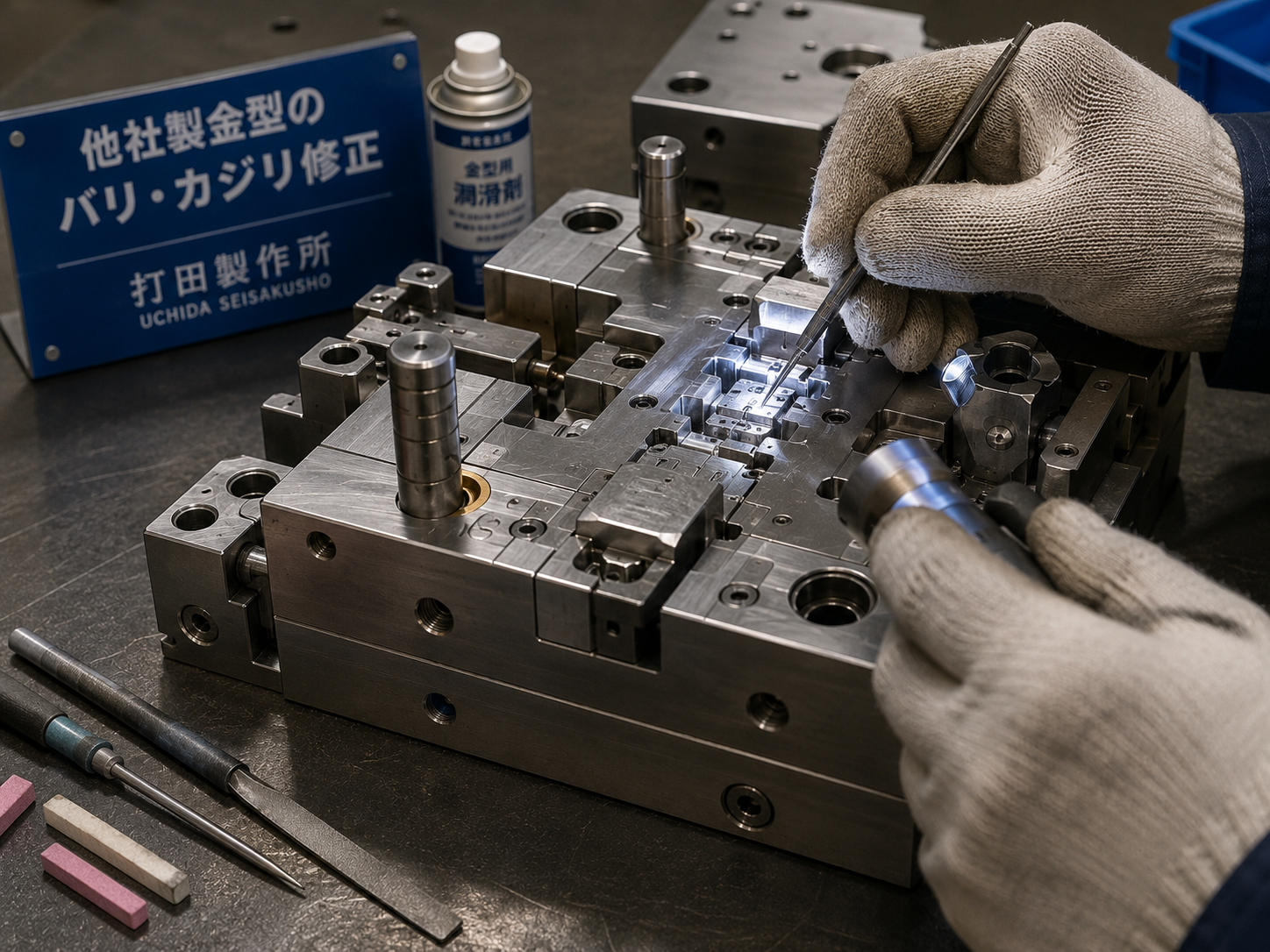

株式会社打田製作所は、日用品から高度な気密性が求められる医療用品、化粧品容器の樹脂キャップに至るまで、プラスチック成形金型の設計・製作において長年研鑽を積んできました。その過程で私たちが確立したのは、自社製品のクオリティ維持だけではありません。実は、**「他社で製作された金型のメンテナンス・不具合修正」**においても、業界内で高い評価をいただいています。
「他社の金型は構造がわからず、リスクが高いから触りたくない」――。
これが多くの金型メーカーの本音かもしれません。しかし、打田製作所は違います。私たちは、バリやカジリに悩む成形現場の苦境を、自社の技術で解決することに強い矜持を持っています。
ただし、最初にお伝えします。私たちの修正は「今日預かって明日返す」といったその場しのぎの処置ではありません。不具合の真因を突き止め、二度と同じトラブルを起こさないために、相応の「診断」と「処置」の時間をいただきます。

成形現場を悩ませる「バリ」。これが発生した際、多くの現場ではパーティングライン(PL)を叩いたり、ヤスリで削ったりといった応急処置が行われます。しかし、これでは一時的にバリが止まっても、すぐに再発するか、あるいは金型そのものを痛めてしまいます。
打田製作所が他社製金型のバリ修正を行う際、まず着手するのは「なぜバリが出ているのか」の徹底的な解析です。
バリの原因は、単なる合わせ面の摩耗だけではありません。
型締め力の不足を招く「剛性不足」: 設計段階で型板が薄く、射出圧に負けて微細に開いている。
不適切なガス抜き: 内部の空気が逃げ場を失い、樹脂に押し出されてPLを押し広げている。
熱バランスの崩れ: 冷却水路の配置が悪く、金型が局所的に熱膨張して歪んでいる。
私たちは、単に隙間を埋めるのではなく、こうした「設計上の弱点」をリエンジニアリングによって解決します。肉盛りが必要な場合は、熱歪みを最小限に抑えるレーザー溶接を用い、母材の硬度や組織を壊さずに再生します。その後、熟練の職人が「光明丹」を用いて、ミクロン単位の密着をハンドラップで作り上げます。「空気は通すが、樹脂は通さない」。この究極の合わせを実現するために、私たちは時間を惜しみません。

カジリ(焼き付き)は、金型にとって致命的な「外傷」です。一度発生すれば、摺動部は削れ、金属粉がさらに傷を広げる悪循環に陥ります。他社製金型でカジリが多発している場合、そこには必ず「無理な設計」が潜んでいます。
打田製作所では、傷ついた箇所を単に研磨して綺麗にするだけでは終わらせません。私たちが提案するのは、**「カジリが起き得ない構造への転換」**です。
材質の最適化(相性診断): 同じ硬度の鋼材同士が擦れ合えば、必ずカジリは起きます。私たちは、一方のパーツを銅合金に入れ替えたり、硬度差を最適化した別の鋼材に変更したりすることで、物理的に金属同士の食いつきを防ぎます。
表面処理の再定義: DLC(ダイヤモンドライクカーボン)や窒化処理など、成形品や使用環境に最適な表面改質を施します。他社製金型に「打田のノウハウ」を上書きすることで、元の金型以上の摺動性を与えます。
潤滑・冷却回路の改善: カジリの真因が「熱」にある場合、私たちは冷却水路の再設計を行います。金型の温度を均一に保つことで熱膨張をコントロールし、スムーズな動作を保証します。
