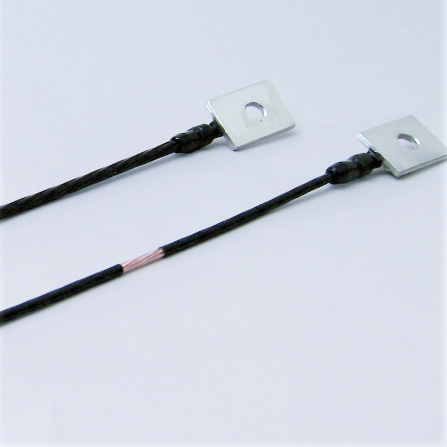

▼ 銅の見えない弱点:酸化被膜の形成
銅は加熱されると脆弱な酸化被膜を形成します。
この酸化膜は400℃程度の加熱でも容易に生成され、
以下のような問題を引き起こします。
● 酸化被膜の特徴とリスク
・非常に薄くて脆く、剥がれやすい
・表面との密着性が極めて低い
・コーティングが加工しても剥離の原因に
とくにフッ素樹脂などの高機能コーティングを
高温焼成する場合、酸化被膜が密着不良の要因になります。
◆ 吉田SKTの低温厚膜フッ素樹脂コーティング
吉田SKTでは、通常フッ素樹脂コーティングに
必要な400℃程度の加工温度よりで低温で加工可能な
厚膜フッ素樹脂コーティングを提供しています。
この技術により、酸化膜の発生を抑制しつつ、
フッ素樹脂の持つ優れた機能(耐薬品性・絶縁性)を
銅表面に付与することができます。
