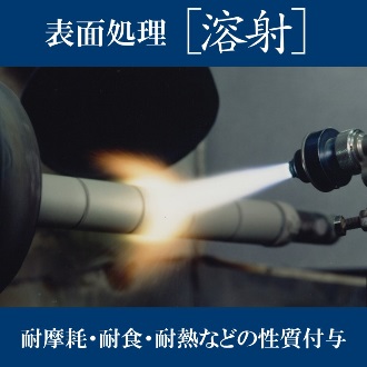

■表面改質(各種溶射)
プラズマ溶射・高速フレーム溶射(HVOF・HVAF)・アーク溶射・フレーム溶射・ワイヤー溶射が行えます。
現地での施工も対応しています。

溶射とは、セラミックス・金属など多様な皮膜を高速で形成するプロセスであり、航空機から一般家庭電化製品に至るまで幅広い分野で応用されています。
弊社の溶射は、50数年にわたる技術蓄積をもち、フレーム溶射・アーク溶射・自溶合金溶射・プラズマ溶射・高速フレーム溶射を保有しています。
溶射皮膜の形成により、お客様の要望に応じて「耐食・耐摩耗・耐熱・導電性など」の様々な付加価値を提供し、設備の長寿命化や軽量化等に貢献いたします。

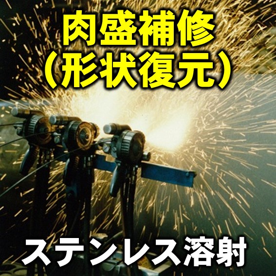

アーク溶射は連続的に供給される2本の溶射材料(線材)の先端で直流アークを放電させ、溶融した金属を空気ジェットで吹き飛ばして成膜する溶射です。
皮膜の形成が比較的容易であり、表面粗度に関してもある程度の範囲内でコントロールが可能です。
【特徴】
●成膜速度が速い
●密着強度・皮膜強度が比較的高い
●異なる2本のワイヤーを用いることで混合皮膜や異なる2本ワイヤーを用いることで混合皮膜や擬合金皮膜 を得る事が出来る
【施工例】
●製鉄・プラント製品(寸法補修・防食・耐摩耗)
●電子部品製造設備関連(デポ膜剥離抑制)
ワイヤー状の溶射材料を加熱・溶融させ、素材に皮膜を形成する溶射です。大きく肉盛溶射と防食溶射の二つに分類されます。
【特徴】
●肉盛 : 被溶射体は歪及び材質の変化が生じない。皮膜の表層に酸化物や窒化物が形成され、硬度上昇により耐摩耗性の向上が得られる。
●防食 : 皮膜の犠牲防食機構により、被溶射体(鉄基材等)の酸化を防ぐ。現地施工も可能で、皮膜上は塗装の密着性が良好。
【施工例】
●シャフト肉盛
●橋梁の防食
