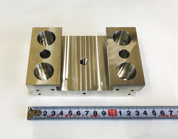

【A7075 マシニング (a7075 /アルミ / 切削)】
【材質】
A7075 /a7075 /アルミ
【材料サイズ】
厚さ38㎜×巾80mm×長さ132mm
【ポイント】
使用設備はワイヤーカットとFANUCロボドリルを使用しました。
A7075材は、アルミの中でも硬く材料費も高いため、
弊社だと製作の多いA5052材やA2017材とは少し違ったものです。
最初にワイヤーカットを使用しT状の溝と外面の溝を加工します。
次にロボドリルで穴加工を行うのですが、大きな穴の箇所の寸法が+0.2~0なのでマイナス交差に入らないようマイクロメータを使用しプログラムを調整しました。
また穴加工とタップ加工が多いので、加工を分担して時間短縮し30個製作しました。
