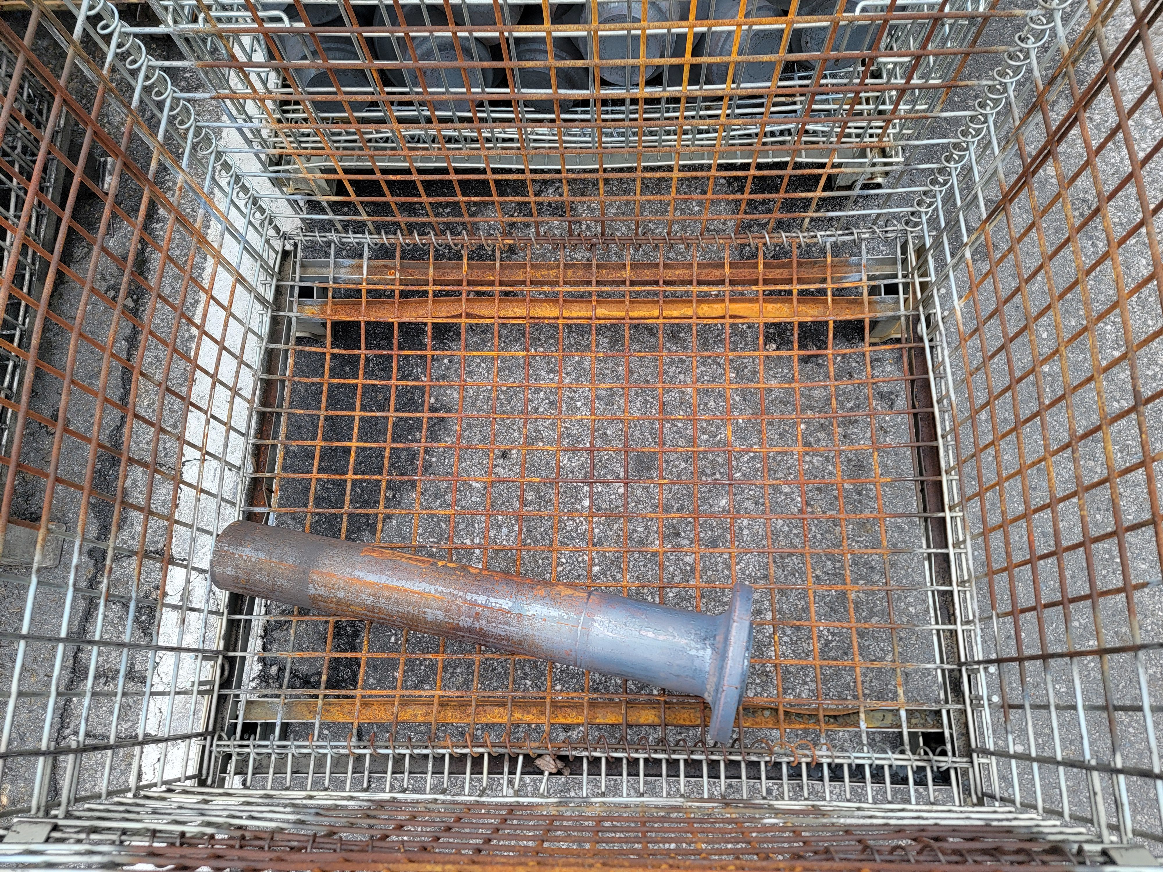

品名 : シャフト
材質 : SCM435H
用途 : 一般機械部品
ロット数 : 1本
工程 : 鍛造~熱処理~納入
掲載写真は、メッシュパレットに置かれた端部フランジ付きの長尺シャフト鍛造ブランクです。当社のアプセット鍛造(据込み加工)は、イニシャルコストとなる金型負担を最小限に抑えられるため、少量生産であっても削り出しより総合コストを低減できるケースが数多くあります。
「まずは1本試作して性能や加工性を検証したい」「特注仕様のシャフトを作りたい」といったご要望にも迅速に対応いたします。ぜひお気軽にご相談ください。
◎当社では材料径でφ20~150まで、フランジ径は最大でφ300まで(材質・形状により異なる)対応しております。
