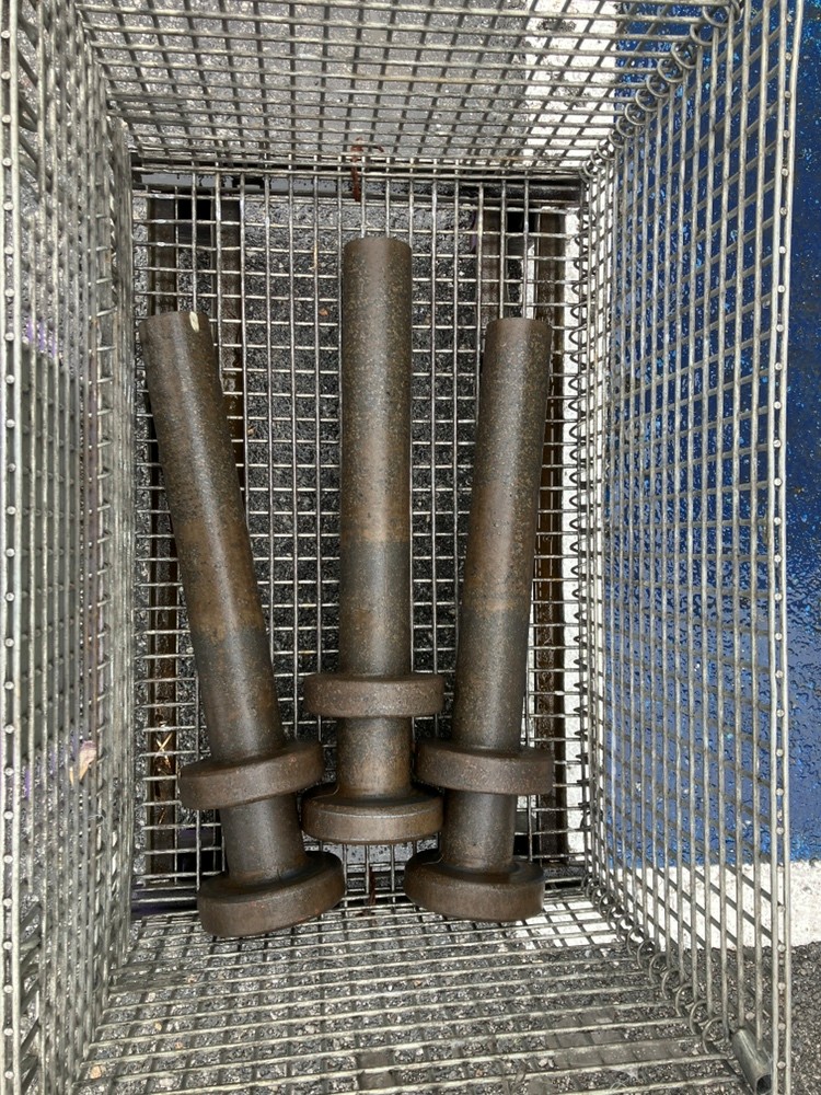

[用途]機械部品
[品名]パイロットノズル
[材質]SUS304
[材料径]φ70
[ロット]60本
[工程]材料支給~鍛造(汎用+専用)~熱処理(固溶化)~出荷
[工法]アプセット鍛造
この度二つのツバのアプセット鍛造に挑戦しました。
汎用型+専用型を使用し、製作しました。
