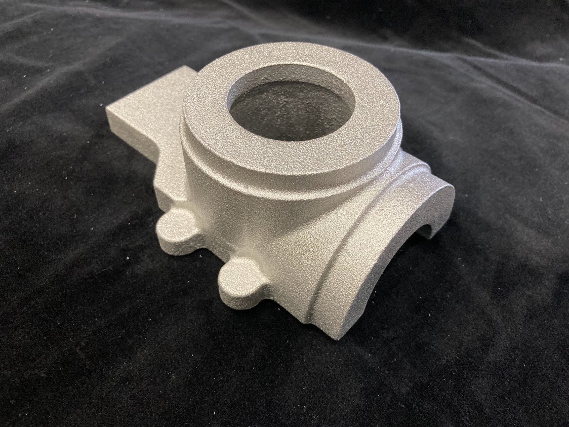

鋳造 砂型鋳造 アルミ鋳物 T型分岐接続筒用金具 電力部品 AC7A
製品サイズ:119mm×72mm×Ф64mm
製品重量 :0.27kg
製品素材:AC7A
納入業界: 電力部品事業
