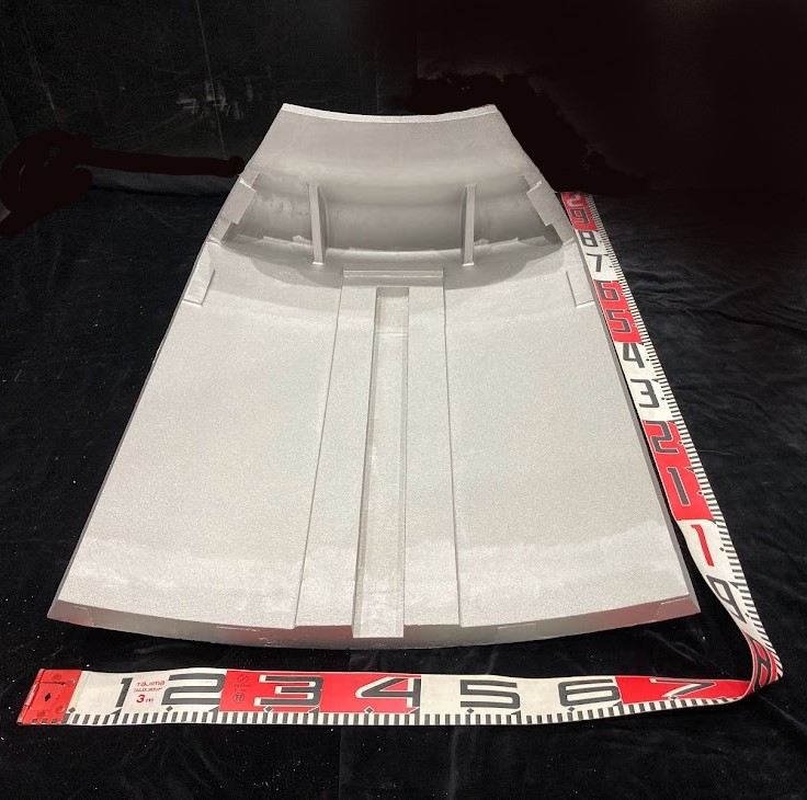

砂型鋳造 アルミ合金鋳物 AC4CH-T6 タイヤ製造設備部品
重量:65㎏
サイズ:825×656×292
