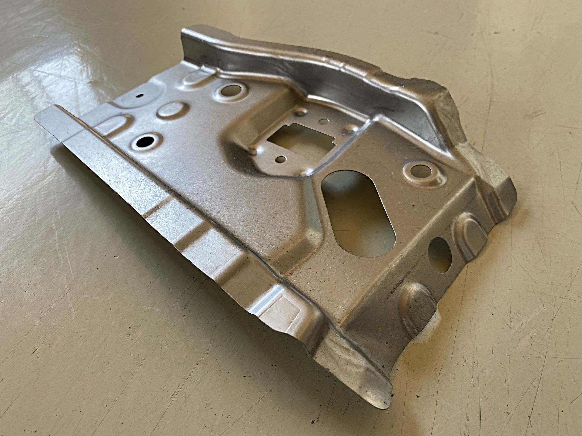

レインフォース(サンバイザー固定部品) 売型対応
【製品概要】
板厚:t0.55
材質:SPC270D
加工方法:順送加工 LRセット取り
製品寸法:250×200×40
ロット数:8,765個
納期:3ヶ月
【製品特徴】
薄板の絞り加工
平面度0.3の指示箇所が20か所弱
通常は成形する際に、面の位置調整を済ませ、プレス加工を行うが、
この製品では後工程に調整機構をつけ量産時の材料バラツキにも柔軟に対応可能。
また金型製作から量産まで一貫して生産しております。
プレス工場にある金型工場だからこそ量産を十分考慮した
金型製作が可能です。
【直近実績】
自動車部品金型 年間60部品を製作
弱電部品金型 年間90部品を製作
当社、プレス工場では200tラインを除きすべてのプレス機が
自動機となっており安定した送り方法、品質を考慮した
工程設定等、自動機用金型に対して十分なノウハウを備えており
自動車部品売り型対応に特化しています。
