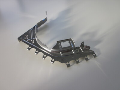

また金型レイアウトの開発(新工法)による歩留り向上18%と引当プレスの最小化(600t → 500t)の実績もございます。
自動車のアームボデー取付部はボデー取り付け時の制度を確立するため「孔位置のバラツキ」や「部品の変形」を抑える必要があり、プレス成形後に横孔をあける必要があった。
弊社では、この問題を解決するため、金型内で製品を90度回転(ローテーション)させて垂直方向より孔加工を行う工法を用いています。
回転時、正確に穴開けができるような製品位置決め方法や、回転後、確実に基準面に戻す工夫など細かなアイデアを組み込み実現されています。
