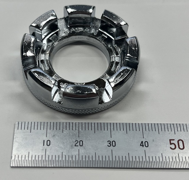

250tonプレスを使用した鍛造品です。 材料:低炭素鋼 サイズ:外径φ41mm 全長約10mm 社内加工内容 材料切断、冷間鍛造、穴抜き、切削、ショットブラスト 自転車工具
