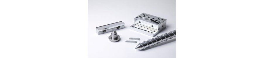

工業用クロムめっきの特性である離型性により、低摩擦化と滑り性が向上し、フィルムの生産性に大きな効果を与えます。また樹脂がこびりつきにくい事から、メンテナンス時間短縮も図れます。
無電解Niめっき+硬質クロムめっきの2層めっき
クロムめっきを厚付けするとめっき層にクラックが発生しやすくなります。
このクラックが素材まで貫通してしまうとそこから進入した液により腐食が進行していきます。これを解消するために、硬質クロムめっきの下地にクラックが少なく耐食性の高い無電解Niめっきを施すことによって厚付け硬質クロムめっきの利点(硬さや耐摩耗性)を保ちつつ、より耐食性の高いめっきにすることが可能となります。
複雑な金型形状に対して、無電解ニッケルめっきを施工し、耐食性を高めた上に、工業用クロムめっきを重ねることにより、従来通りの硬い表面を得ることが出来ます。今まで表面処理が困難であったアルミ金型への加工が可能となります。
